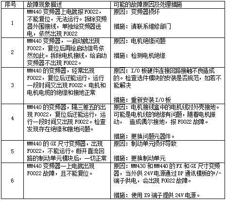

故障名称:变频器功率组件故障。
常见故障原因
  1. 变频器直流回路过电流
  1. 接地故障
常见处理办法
案例集
