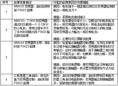

以下信息适用范围:MM420/430/440
F0023
以下内容仅作为故障报警排查的指导,不具有绝对性,导致变频器故障报警的原因很多,情况也较复杂,本文只是对常见的故障报警原因和处理方法进行说明,供参考。
故障名称:输出故障,输出一相断线。
常见处理办法
常见故障原因
案例集
