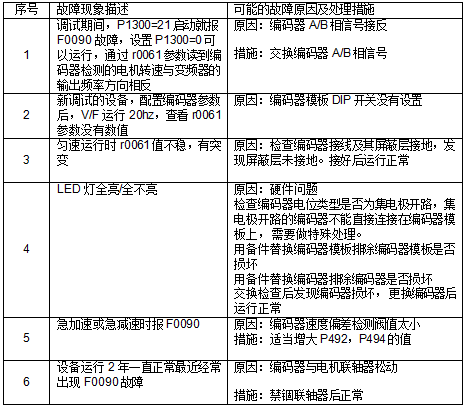

故障名称:编码器信号丢失
常见故障原因
  1. 硬件问题
  1. 动态响应不足
  1. 干扰问题
常见处理办法
  1. 硬件问题
  1. 动态响应不足
  1.  干扰问题
注意:变频器首次调试带编码器矢量控制时,应先检查编码器反馈信号是否正常,方法如下:
  1. 设置编码器参数
  2. 变频器设置为V/F控制模式P1300=0,让变频器运行在恒定频率下(例如20JHz
  3. 查看r0061参数的数值,r0061显示的是编码器检测出的电机转速
  4. 编码器信号正常情况下,r0061反馈的速度应该与给定频率符号相同,大小相近
  5. 如果符号不同,表示编码器A/B相接反
  6. 如果大小相差较大,可能由于编码器每转脉冲数设置错误、或编码器信号受到干扰、或接线不良等原因导致
