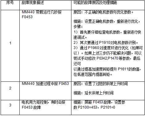

故障名称:电机堵转,该故障为矢量控制时变频器检测电机失步。
常见故障原因
