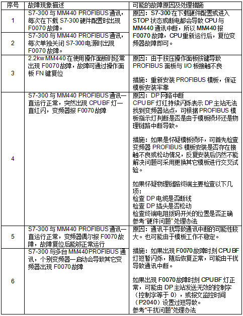

以下内容仅作为故障报警排查的指导,不具有绝对性,导致变频器故障报警的原因很多,情况也较复杂,本文只是对常见的故障报警原因和处理方法进行说明,供参考。
故障名称:PROFIBUS总线通讯故障,变频器在规定的时间内(P2040看门狗时间)没有收到DP主站的报文,可能由于DP主站异常、硬件问题、或总线干扰导致通讯异常。
常见处理办法
  1. 主站出现异常
  1. 硬件问题
  1. 干扰问题
常见故障原因
  1. DP主站出现异常
  1. 硬件问题
  1. 干扰问题

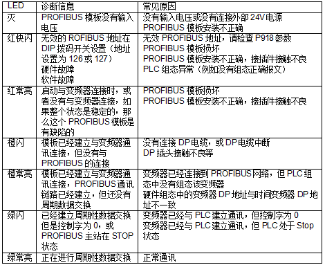

注意:查找F0070故障原因之前请查看故障时刻PROFIBUS模板指示灯的状态,并根据指示灯状态和DP主站指示灯状态综合分析故障原因。PROFIBUS模板指示灯状态参考下表。
