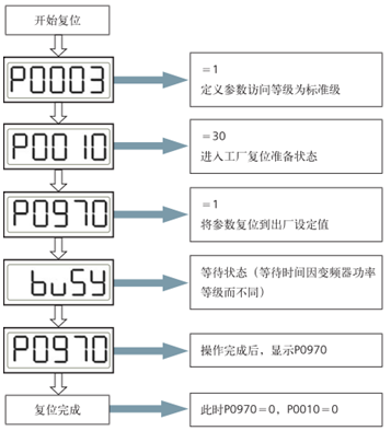

MM4变频器如何复位为出厂设置
将变频器参数恢复到出厂设置。一般在变频器首次调试和参数出现混乱的时候进行此操作。按照以下步骤设置参数,即可完成参数复位。
