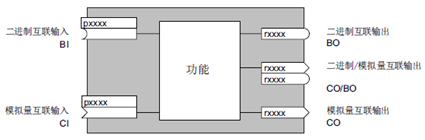

BICO 互联技术
BICO功能是一种把变频器内部输入和输出功能联系在一起的设置方法,它是西门子变频器特有的功能,可以方便客户根据实际工艺要求来灵活定义端口。
BICO 参数
MM4变频器的参数表中有些参数名称的前面冠有以下字样:“BI“BO“CI “CO“CO/BO它们就是BICO参数。可以通过 BICO 参数确定功能块输入信号的来源, 确定功能块是从哪个模拟量接口或二进制接口读取输入信号的, 这样您便可以按照自己的要求,互联设备内各种功能块了。 下图展示了五种 BICO 参数:
BICO 功能示例
P840 = 722.0 ,数字输入DI0作为启动信号
P1070 = 755.0
,模拟量输入AI0作为主设定值
