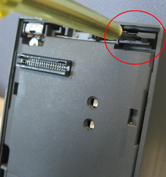

如何拆卸与安装MM430/MM440变频器的I/O
如图,使用一字螺丝刀,撬开I/O板右上角的卡子,即可拆下I/O板。

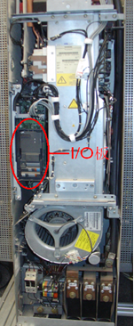

外形尺寸类型为DEFMM430/MM440变频器的I/O板位置
外形尺寸类型为
FXGXMM430/MM440变频器的I/O板位置
