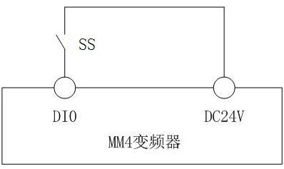

例1:正向斜坡启动OFF2停车
这里使用DI0端子为例,将MM4DI0端子作为变频器的斜坡启动信号,DC24V接通后按照P1120斜坡上升时间启动;同时DI0端子也作为自由停车信号取代OFF1斜坡停车,DC24V断开后执行OFF2停车命令,变频器封锁逆变桥,电机惯性自由停车。接线如图所示:

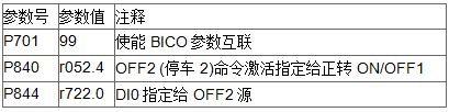

参数设置:

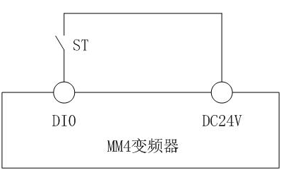

例2:反向斜坡启动OFF2停车
某些现场不希望改变硬件接线实现单方向反转ON/OFF2功能,这里同样使用DI0端子为例,将MM4DI0端子作为变频器的反向斜坡启动信号,DC24V接通后按照P1120斜坡上升时间启动;同时DI0端子也作为自由停车信号 取代OFF1斜坡停车,DC24V断开后执行OFF2停车命令,变频器封锁逆变桥,电机惯性自由停车。接线如图所示:
参数设置:
注:如果出现P842出现修改不了的情况,确认是否有其他的DI点功能设置为反转,检查P701P708参数。

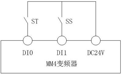

例3:正反向斜坡启动OFF2停车
DI0作为变频器的正转端子,DI1作为变频器的反转端子,正反转启动均为斜坡启动,停止时采用OFF2停车命令,变频器封锁逆变桥,电机惯性自由停车。接线如图所示:
参数设置:
自由功能块逻辑关系:
注意:该功能使用了自由功能块,只适用于MM430/440变频器,请确认该功能所使用的自由功能块没有被用作其他功能。MM420变频器无自由功能块无法实现该功能。
