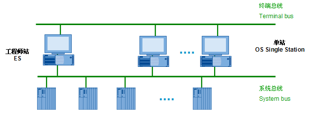

PCS 7 系统中,操作员站(OS)系统有两种结构——单站和客户机/服务器。
单站结构通常用于规模较小的系统,可以有一台或者多台单站组成。各个单站分别独立运行,各自完成从AS采集数据,归档和报警的功能,单站同时还是操作员进行操作的人机界面。
1单站结构。在系统结构中,至少存在一个工程师站(ES)用于项目组态。网络结构分为两层,分别是终端总线(Terminal Bus)和系统总线(System Bus)。系统总线用于PC和控制器(AS)之间的通讯,例如,服务器和控制器之间的通讯以及ES和控制器之间的通讯;终端总线用于PC之间的通讯,例如,客户机和服务器之间的通讯以及工程师站和OS之间的通讯。
Description: Description: C:\Users\PCS7\Desktop\PCS7_TOP1216\PCS7_Engineering\PCS7_OS_Engineering\OS_Project_Create\EXAMPLE\FNL\image\image001.png
1 单站结构

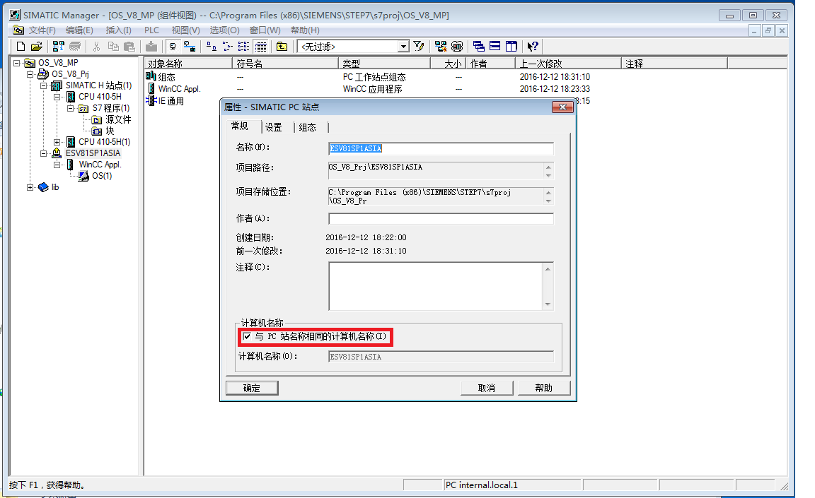

SIMATIC Manager中选中ES站,点击右键àObject Properties…。在弹出的对话框中设置计算机名称。默认情况下PC Station名称与计算机名同名,选中“Computer name identical to PC station name”即可。如图5所示。
Description: Description: Description: 03ESname
5 设置计算机名

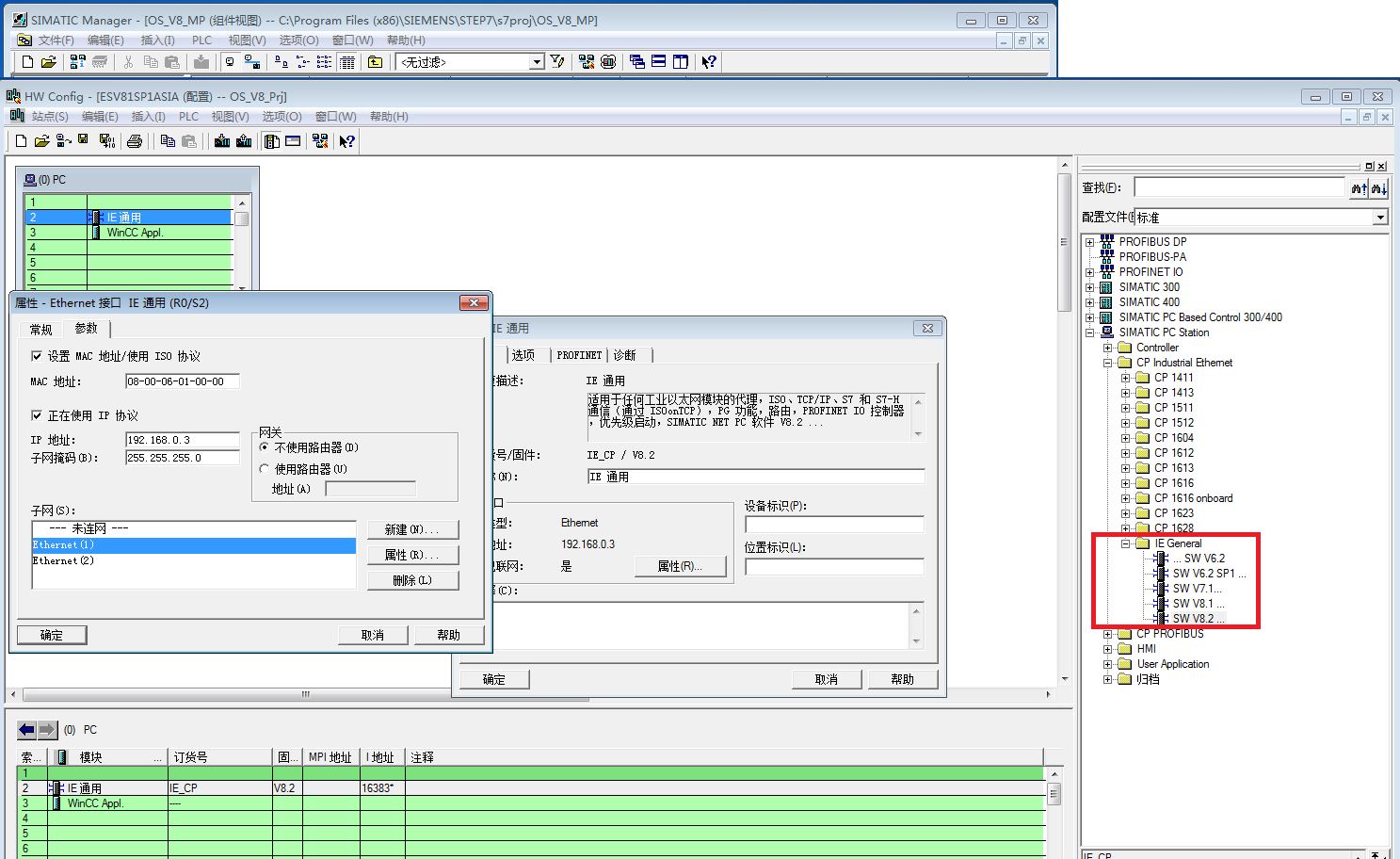

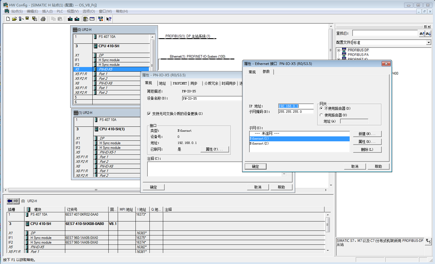

打开ES站硬件组态(HWConfig),插入System Bus上的网卡(即与AS通讯的网卡),本例中为IE General。设置网卡地址等属性,新建一个以太网,并将网卡连接到网络上。如图6所示。
Description: Description: Description: 04ESHWconfig
6 配置ES站硬件
配置完成后,通过按钮Description: Description: C:\Users\PCS7\Desktop\PCS7_TOP1216\PCS7_Engineering\PCS7_OS_Engineering\OS_Project_Create\EXAMPLE\FNL\image\image008.png 编译保存。

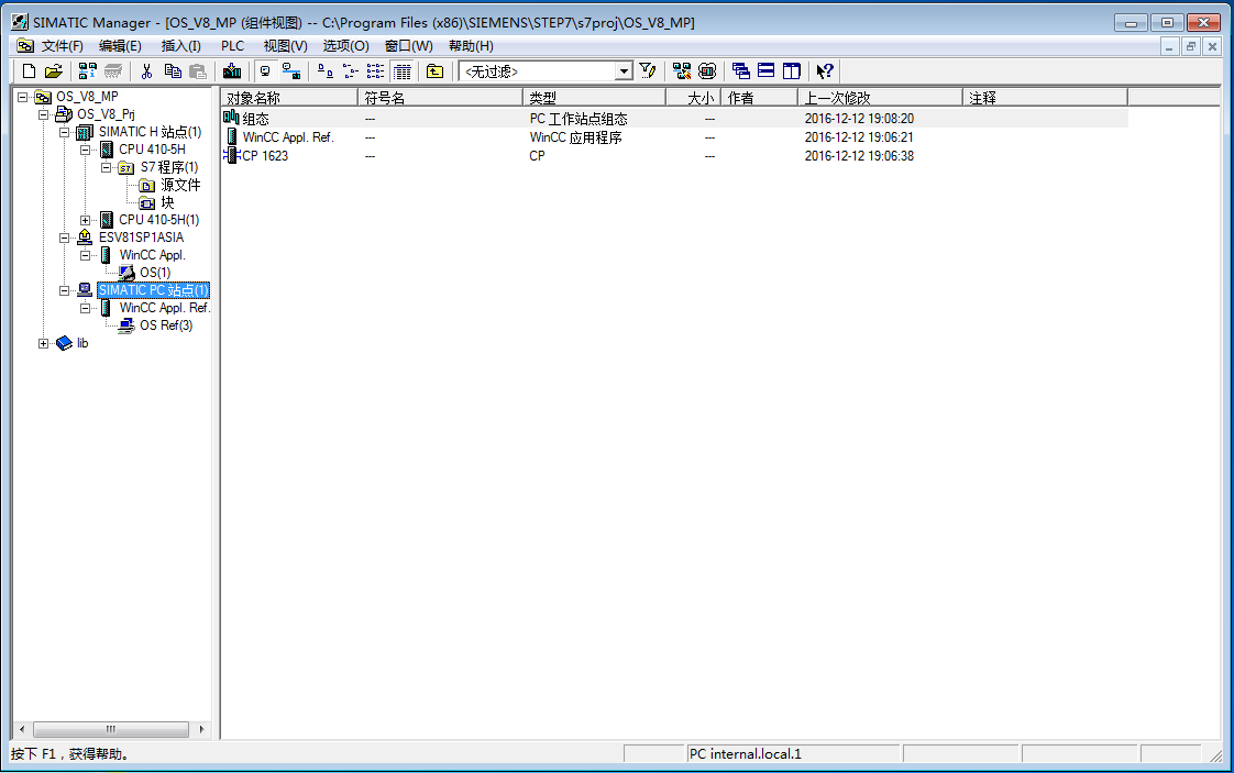

SIMATIC Manager中选中单项目,通过右键菜单Insert New ObjectàSIMATIC PC Station,插入一个新的PC站。重复2.2中的步骤,将PC站重命名为实际PC站的名称,并指定计算机名。例如本例中为OS1
打开PC站的硬件组态(HWConfig),插入WinCC Application Ref以及System Bus上的网卡(即与AS通讯的网卡),本例中为CP1623。分配CP1623的地址,并连接到System Bus网络上。如图10所示。
Description: Description: Description: 08create os
10 配置其他单站的硬件
重复2.42.5中的步骤,配置OS1PC站,并将OS1的硬件配置下载到PC站中。与ES站不同的是,OS1的配置和下载都要通过网络访问OS1PC,因此要求OS1已经连接到网络中。
完成后在SIMATIC Manager中可以看到OS1下生成的OS Ref项目,如图11所示。
Description: Description: Description: 09os ref
11 OS Ref项目

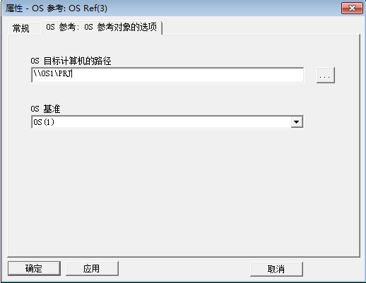

2.6 将单站的副本指定到模板
选中生成的OS Ref项目,点击右键àObject Properties…弹出属性设置对话框。在OS Basis下拉框中选择一个模板项目,本例中为ES站下的OS项目。在Path to the OS target computer中设置项目下载路径(在OS1机器上创建的一个共享文件夹,需要为该共享文件夹设置写权限)。如图12所示。
Description: Description: Description: 10OS Reference
12 设置OS Ref项目的属性

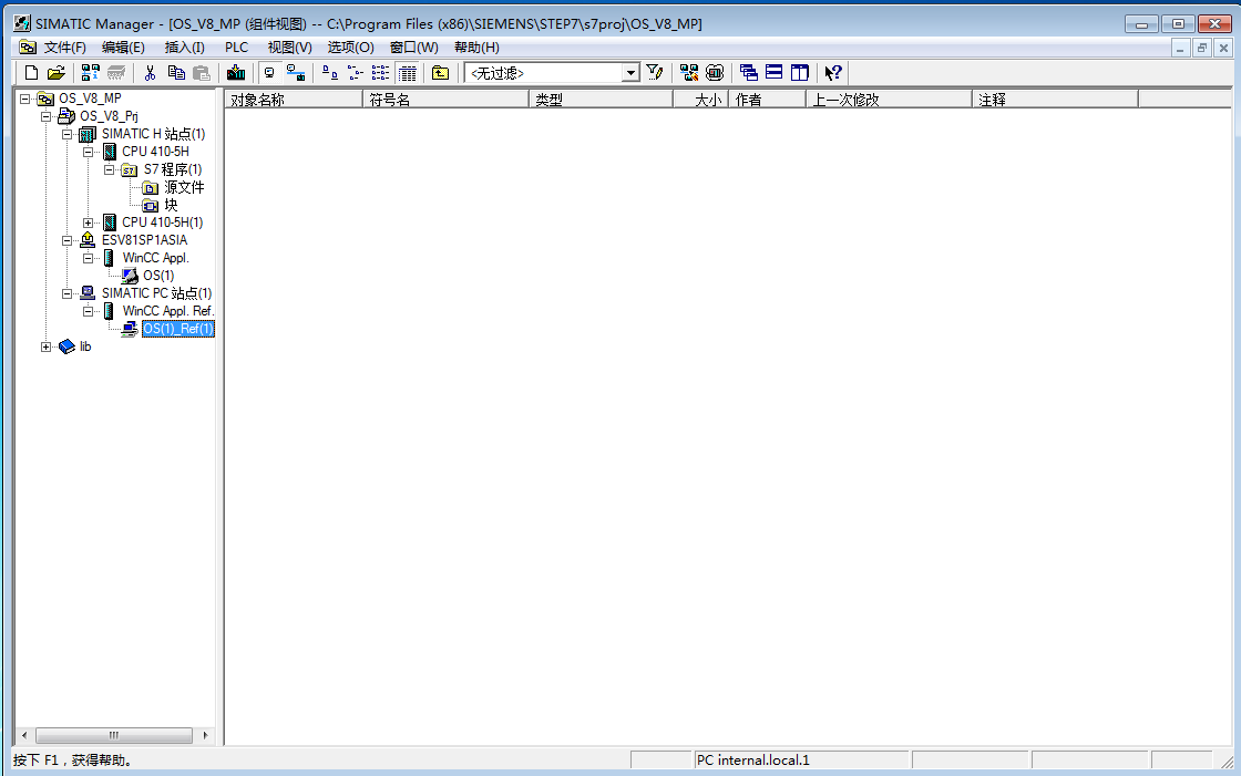

完成后可以看到OS1下的项目名称自动更改为OS(1)_Ref(1),已经成为ES单站下项目OS(1)的副本。如图13所示。
Description: Description: Description: 11ref
13 OS Ref已经成为模板的副本

打开向导创建的AS站的硬件组态(HWConfig),按照实际硬件进行配置,将以太网卡连接到System Bus网络上,如图14所示。
编译保存硬件组态。
Description: Description: Description: 12as
14 AS硬件组态
