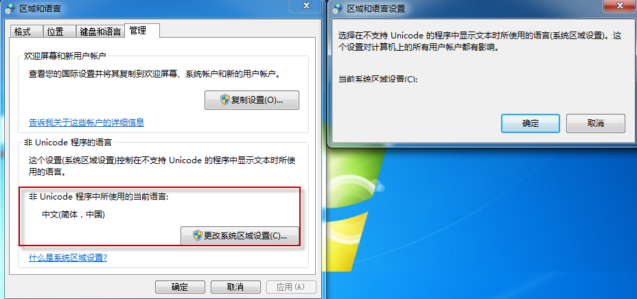

WINDOWS系统设置

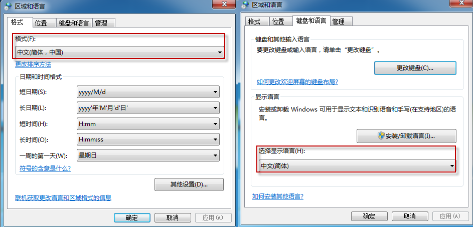

PCS 7 软件仅在英文版本的操作系统下进行过兼容性测试,因此所有的PCS 7 软件都需要在英文版本的系统下安装。如果使用的是PCS 7 亚洲版本,可以在英文系统中安装亚洲语言包(或者中文语言包)。
对于PCS 7 欧洲版本将系统区域语言设置为英文,包括formatlocationkeyboards and language下的display languageAdministrative下的language for non-Unicode program;对于PCS 7需要将区域语言设置为简体中文。

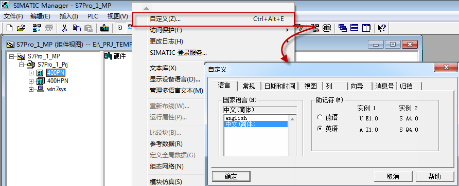

SIMATIC MANAGER界面语言设置
如果安装的是PCS 7亚洲版本,可以将STEP 7界面切换至中文,菜单如下图:

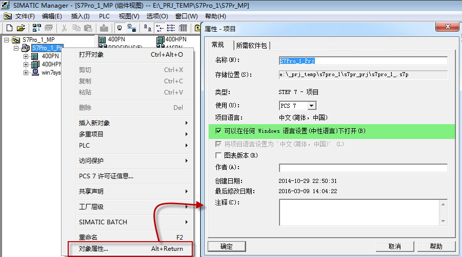

PCS 7 项目语言设置
PCS 7在创建项目是会记录系统区域语言。在单项目上点击右键,通过“对象属性”菜单,勾选“可以在任何Windows语言设置(中性语言)下打开”。

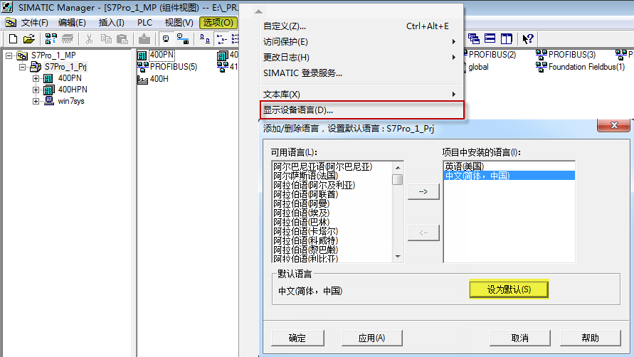

通过菜单“显示设备语言”设置AS文本库语言,包括CFC功能块的消息显示语言,系统文本库语言。在“项目中安装的语言”栏中选择语言,通过按钮设为默认按钮设置AS文本库语言。
注意AS文本库语言必须与安装的PCS 7版本匹配,或者安装对应的本地化程序包。

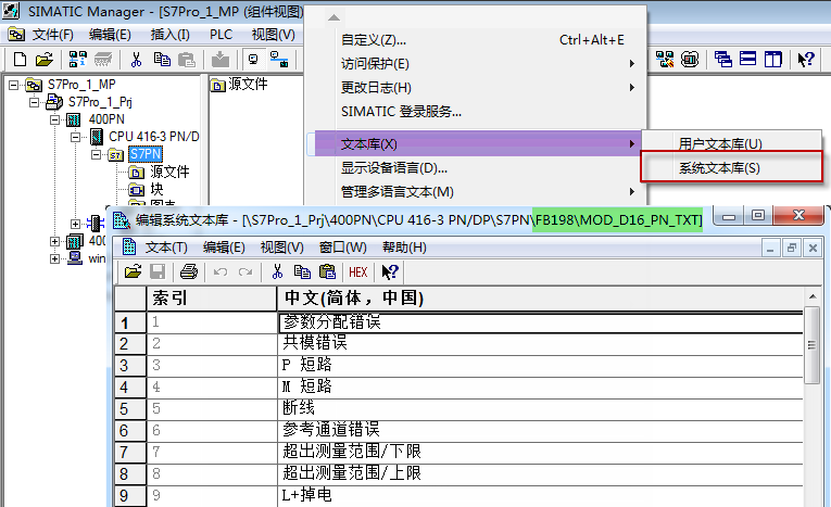

PCS 7的功能块的消息文本部分来自于AS文本库,包括用户文本库和系统文本库。选中CPU下的S7 program后通过“系统文本库”查看程序中包括的系统文本库。
·         用户文本库:用户自己定义的文本库
·         系统文本库:PCS 7 lib自带的文本库
菜单命令如下图所示;

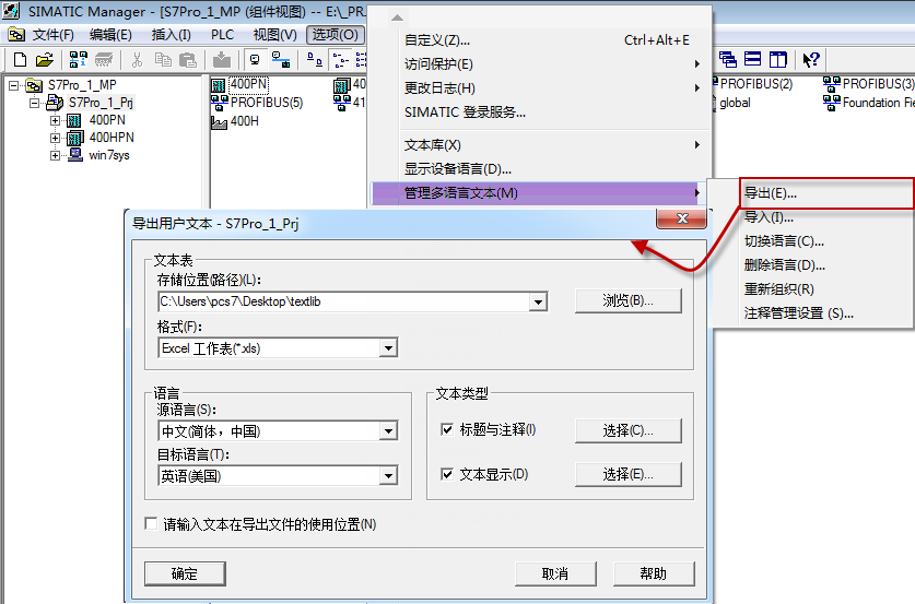

AS文本库语言支持多语言切换,通过“导出”菜单将文本库导出为文本文件,翻译处理后可以通过“导入”命令导入文本库,命令如下所示
·         导出:将AS文本库内容导出;
·         导入:将编辑好的文本导入到AS文本库;
·         切换语言:切换AS文库语言;
·         删除语言:在项目中删除AS文本语言;
·         重新组织:重新组织项目中的多语言文本的数据管理;
·         注释管理器:指定在项目中如何处理注释;

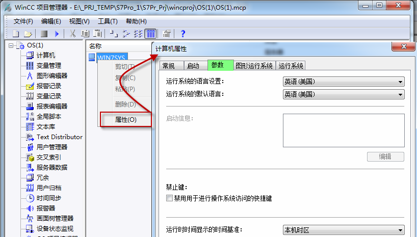

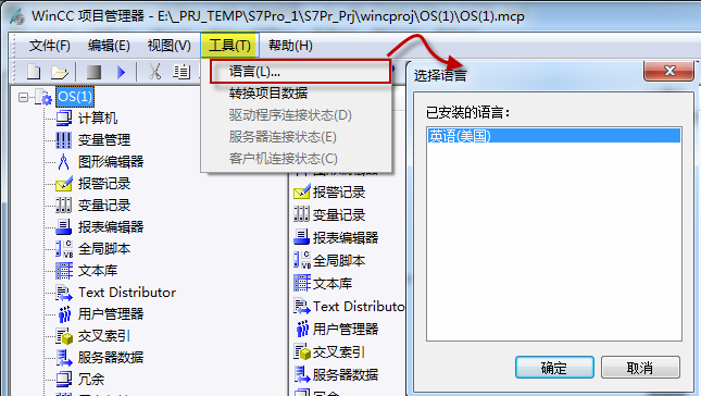

OS语言设置

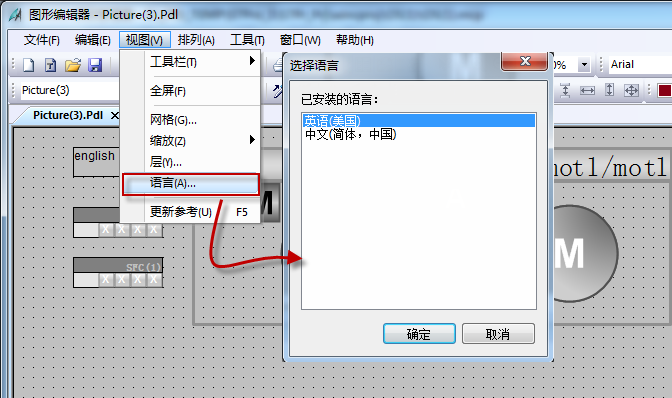

OS语言设置包括WinCC显示语言设置,画面显示语言设置,OS文本库语言设置。
·         WinCC显示语言:切换WinCC菜单语言。
·         项目运行语言:设置WinCC运行语言,需要与AS文库语言匹配后进行OS编译,否则WinCC激活运行后报警消息和APL面板不能正常显示
·         画面语言:画面中对象的显示语言,
·         OS文本库语言:OS文本显示语言。

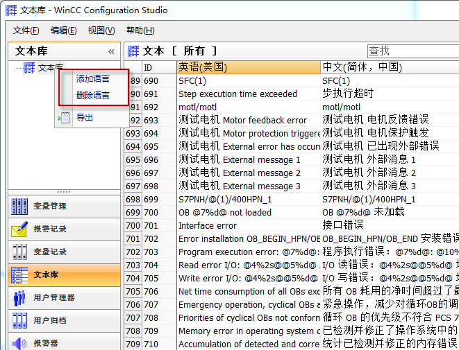

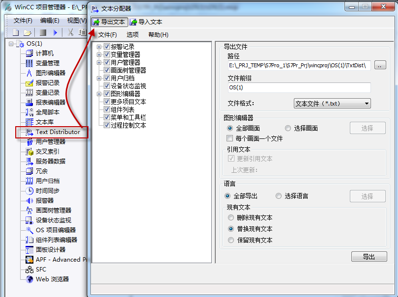

OS text 导入/导出
通过Text Distributor可以实现OS 文本库内容的导出为文本文件,也可以将处理过的文本文件导入到OS文本库中。导出命令如下所示:
可以根据需要选择导出的内容,内容包括:
·         报警记录:报警记录中的文本内容;
·         变量管理器:与变量相关的文本内容;
·         用户管理:用户管理相关的文本内容;
·         画面树管理器:有画面树相关的文本内容;
·         用户归档:与用户归档相关的文本内容;
·         设备状态监视:leafbeat monitor相关的文本内容;
·         图形编辑器:将画面中的元素包含的文本内容导出;
·         更多项目文本:项目中的其他文本内容,包括alarm控件的显示文本、AS文本库;

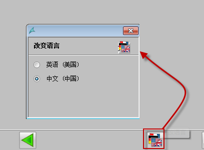

PCS 7 支持对语言切换,在OS运行界面通过“更改语言”按钮切换OS显示语言。菜单如下所示:
需要注意:进行多语言切换的前提是已经在项目中完成多语言的编辑工作,包括画面中的静态文本、报警消息文本、APL面板相关的文本、画面树相关的文本…..
