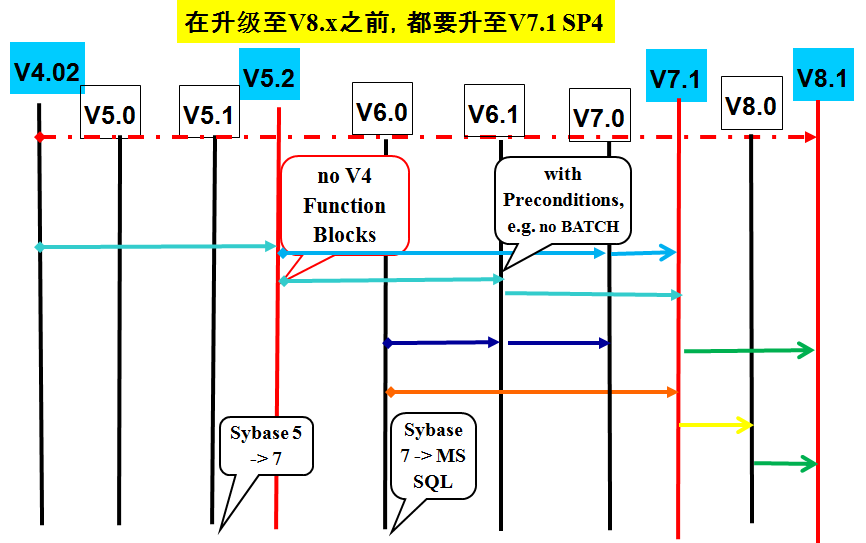

另外,如果原来的版本过低,例如原来版本是V6.X,那么需要购买两步的升级授权,包括PCS 7 V6.X 升级至V7.1和V7.1 升级至V8.1。

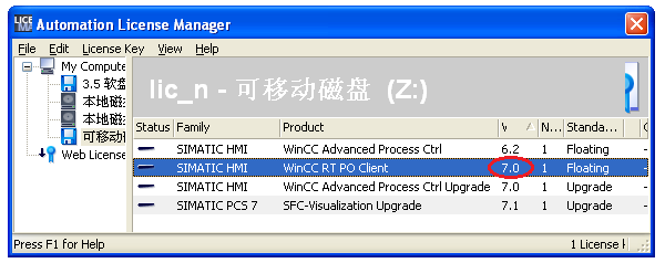

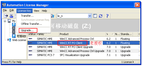

首先安装好新版本的PCS 7 软件,打开授权管理器,将早期版本的授权、升级授权都导入到新硬盘分区,选中早期版本授权,再从License Key菜单里选择Upgrade命令,结果是老授权和升级授权合成一个高版本的授权。下图是将PCS 7 V7.0客户端升级至V7.1的示意图:
上图的结果如下图:

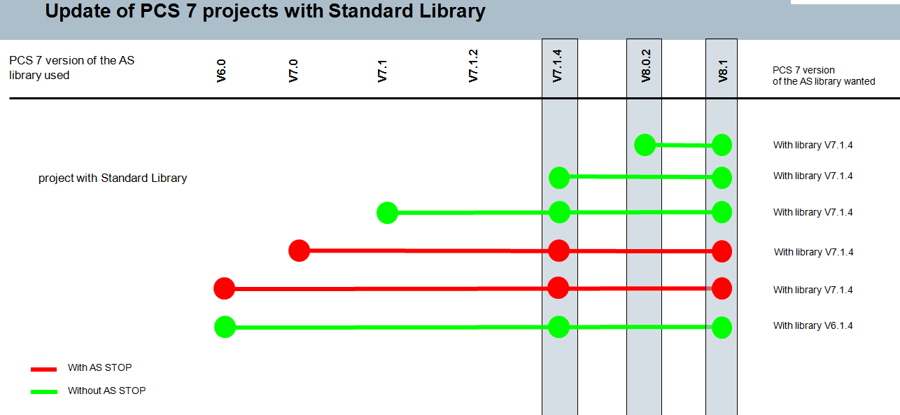

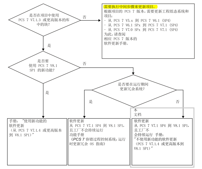

PCS 7项目的升级,根据是否更新PCS 7 Library,有下面两种升级策略:
不更新PCS 7 Library,无法使用新功能,缺点是只能继续沿用当前的硬件。优点是AS(控制器)不需要停机,如果使用冗余控制器,操作监控不中断。
更新PCS 7 Library至新版本,可以使用新的硬件,可以使用新版本的所有新功能,缺点是需要控制器停机下装。
以上两种升级策略,对于新的OS上位机硬件都可以使用新的,例如:如果升级至V8.0以上,都可以支持新的Windows 7操作系统和新的操作员站硬件。采用何种策略,取决于是否可以停机下装。如果具备条件,建议采用使用新功能的升级。
