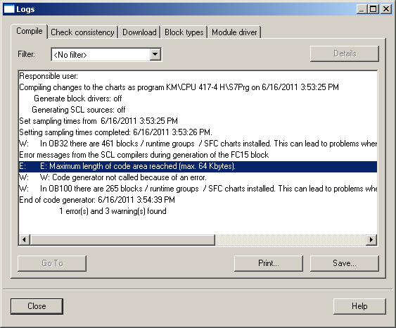

问题14. CFC编译时为何报超过64K的上限
进行CFC编译的时候会报如下错误:
这个问题是指编译过程中生成功能块时,其大小超过64K的上限。如下是出现该问题之前的最近一次正常编译之后最大的功能块:
此时CFC编译生成的FC的大小接近64K了,在增加了少量程序之后再编译就出错。
对于CPU而言,其能支持的单个FC/FB最大规模为64K,所以在CFC编译生成FC超过这个限制后就会报错停止:
导致这个问题的原因是CFC的运行组设置不合理,如下图所示,所有的功能块都集中在一个运行组或者直接在OB3x中,这样就容易让编译生成的FC规模过大。
解决这个问题就可以根据功能块之间的联系、或者工艺关系来多划分运行组,让每个运行组中的功能块个数不要过多。
