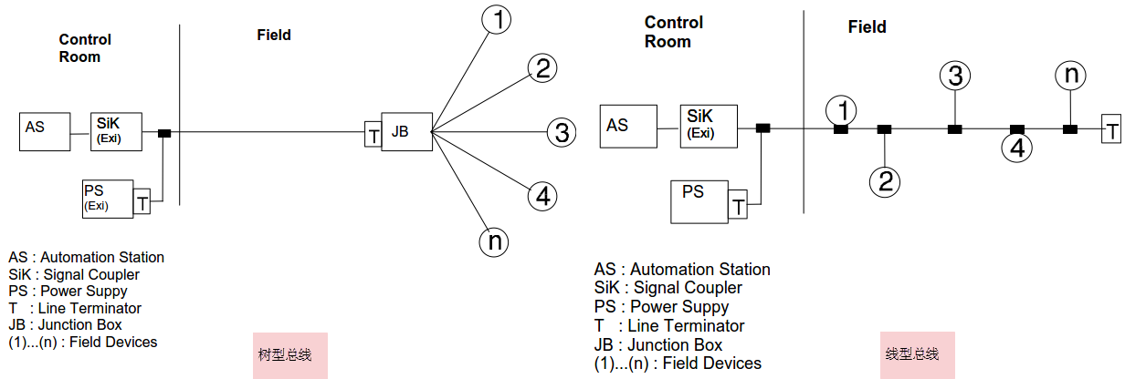

PA支持总线型拓扑和树形拓扑:
Description: Description: C:\Users\z002w3dr\AppData\Local\Temp\SNAGHTML6ff0e5.PNG
注意:图示中的T为终端电阻,总线型架构是需要在PA线路的端点增加终端电阻。PA线路的终端电阻和电容的串联,如截图所示:

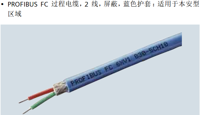

PA电缆根据使用场合分为两种:
非防爆区域
防爆区域
6XV1830-5FH10
6XV1830-5EH10
Description: C:\Users\PCS7\Desktop\TO OS\TO OS\PCS7_TOP_V1\PROFIBUS\PA_Basic\PA Basic\image\image003.png
Description: C:\Users\PCS7\Desktop\TO OS\TO OS\PCS7_TOP_V1\PROFIBUS\PA_Basic\PA Basic\image\image004.png
注意:不能使用DP线缆代替PA线缆,因为其特征阻值不一样。
