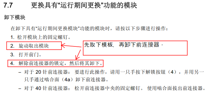

I/O模板热插拨的步骤?
在插拨I/O模板时,注意要先拆下模板再去掉前连接器,装上模板时要先安装前连接器再插上模板,详细步骤请参考ET200M操作指南,
https://support.industry.siemens.com/cs/cn/zh/view/1142798
SIMATIC 分布式 I/O 设备 ET 200M(第7章第7小节)
Description: C:\Users\PCS7\Desktop\TO OS\TO OS\PCS7_TOP_V1\Special_Function\Hot_swap\image\image002.png
Description: C:\Users\PCS7\Desktop\TO OS\TO OS\PCS7_TOP_V1\Special_Function\Hot_swap\image\image003.png
