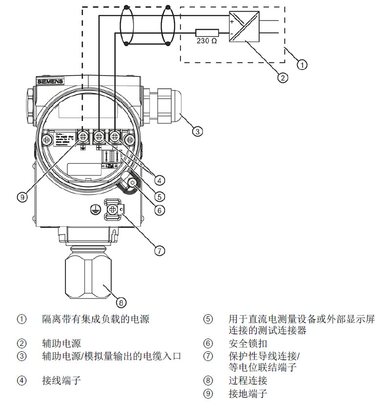

7MF4033压力变送器如何接线?
7MF4033压力变送器是两线制仪表,变送器与控制室模拟量输入卡件仅用两根导线连接,这两根线既是电源线,又是信号线。如果模拟量卡件是无源信号,需要在回路中串入电源信号(一般是24VDC)。信号正接端子“+”,信号负接端子“-”,屏蔽线接端子“”。
注意:标有“4~20mA”端子(上图中⑤)的作用是用于测量电流或者连接外部显示屏,不是四线制中4~20mA的信号线。
