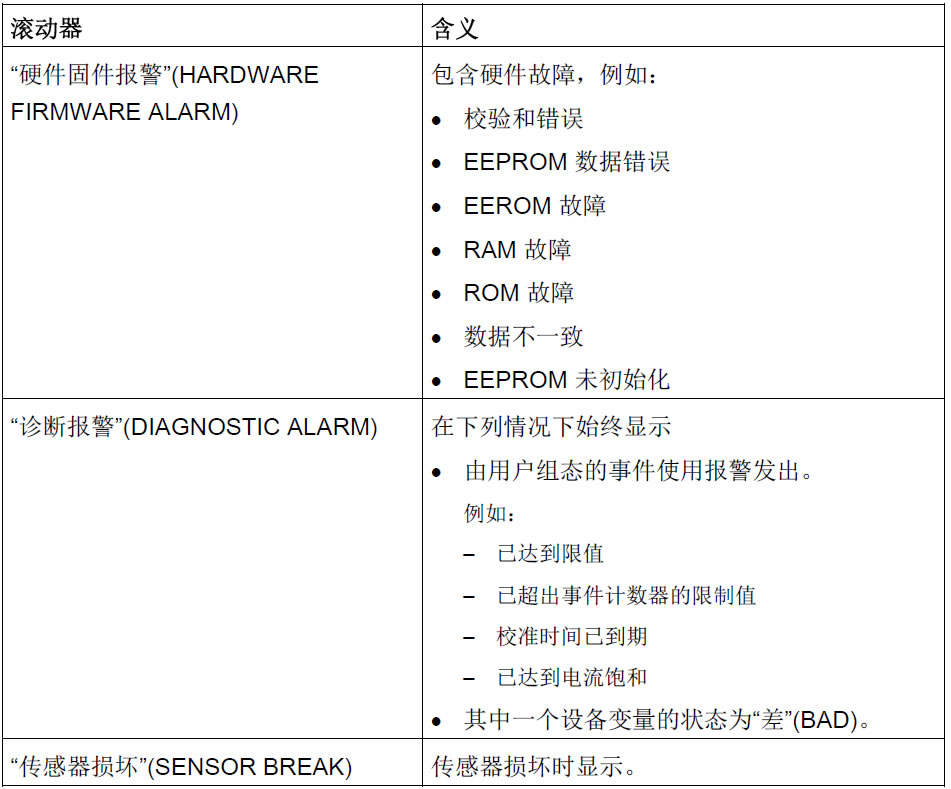

压力变送器中出现硬件故障、软件故障或诊断报警,会在测量值显示屏中显示消息Error。滚动显示出现在显示屏底部一行中,用于指示错误类型。
错误消息示例:
以下消息在显示屏的底部一行显示为滚动器:
