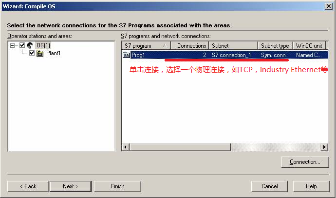

对于S7-400H系统,PLCSIM可以仿真S7-400H除了以上功能不支持外,还有以下限制:
·         不可以仿真CPU的冗余机制。将冗余项目装载至PLCSIM后,PLCSIM仍以单机模式运行
·         不支持S7容错连接。下载连接到PLCSIM会出错
·         为保证在WINCC/PCS 7 OS站可以连接PLCSIM,执行OS编译时,不能选择命名连接(Named Connection,而必须选择实际的物理连接
