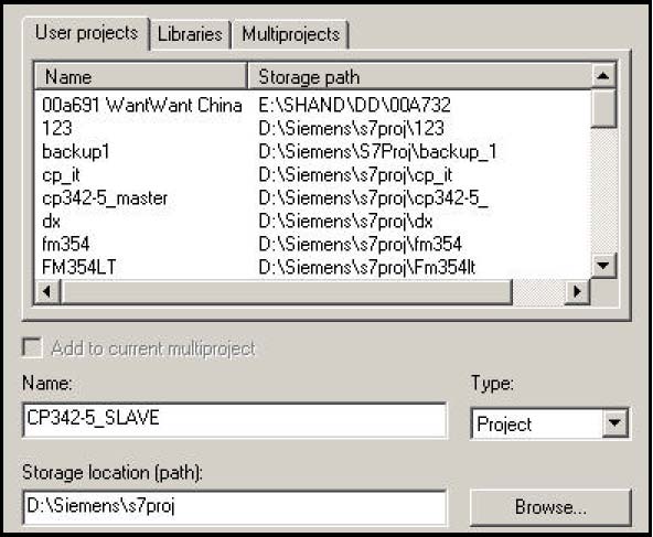

打开SIMATIC MANAGER 软件,在FILE 菜单的下拉菜单下选择“NEW” 新建一个项目,在NAME 栏中输入项目名称,将其命名为“CP342-5_SLAVE ”,在下方的Storage Location 中设置其存储位置,如下图:

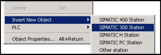

在项目窗口的左侧选中该项目,单击右键在弹出的子菜单中选择Insert New Object 插入一个SIMATIC 300 Station,可以看到选择的对象出现在右侧的屏幕上。

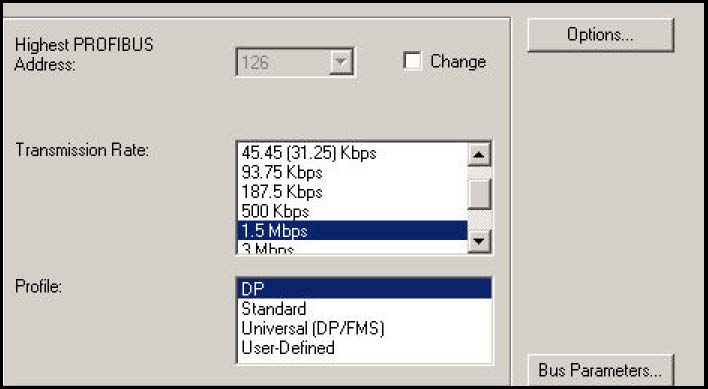

传输输率可以根据PROFIBUS 总线长度而定,如果网络上有中继器、OBT 和OLM 要通过选项“Options”来加入。

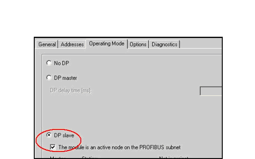

本例中选择传输速率为“1.5Mbps”和“DP”行规,无中继器和OBT 等网络元件,点击“OK”按钮确认。然后定义CP342-5 的站地址,本例中为4 号站,加入CP 后,双击该栏,在弹出的对话框中,选择“Operating Mode” 标签,并激活“DP Slave”模式,如下图:
如果激活“DP Slave”项下的选择框 ,表示CP342-5 作从站的同时,还支持编程功能和S7 协议。组态完成后编译存盘并下载到CPU 中。

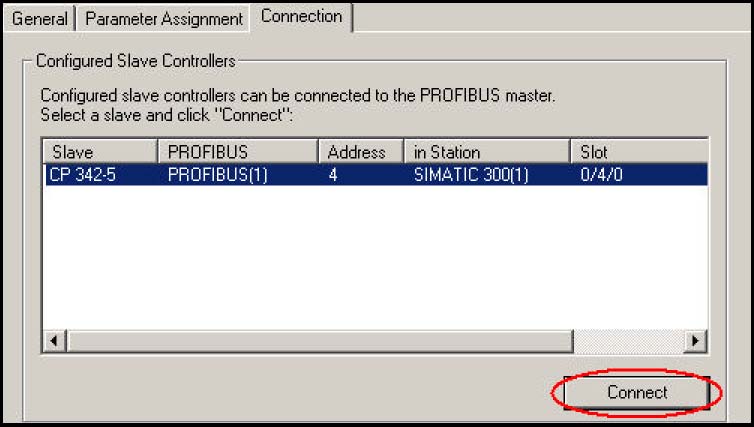

双击“Hardware”,按实际硬件安装顺序完成系统硬件组态,序依次插入机架、电源、CPU。插入CPU 时要同时组态PROFIBUS,选择与从站同一条的PROFIB US 网络,并选择主站站地址,本例中主站为2 号站,CPU 组态后会出现一条PROFIBUS 网络,在硬件中选择“Configured Stations ”,从“S7-300 CP342-5 ”中选择与订货号、版本号相同的CP342-5,如下图:
然后拖到PROFIBUS 网上,刚才已经组态完的从站列在表中,点击键“Connect”,连接从站到主站的PROFIBUS 网上,如下图:

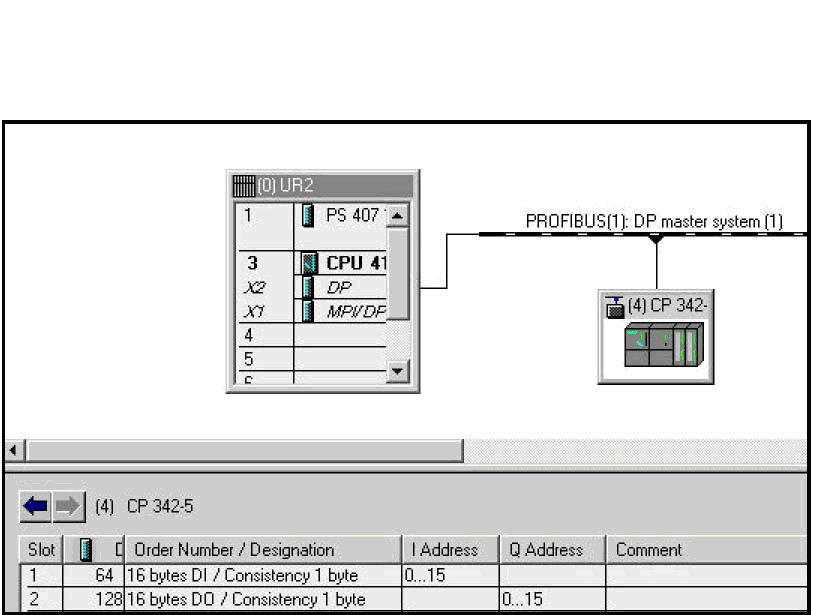

连接完成后,点击从站组态通讯接口区,插入16 个字节的输入和16 个字节的输出,如果选择“Total”,主站CPU 要调用SFC14,SFC15 对数据包进行处理,本例中选择按字节通讯,在主站中不需要对通讯进行编程,组态如下图:
组态完成后编译存盘下载到CPU 中,可以修改CP5611 参数,使之可以连接到PROFIBUS 网络上同时对主站和从站编程。从上图中可以看到主站的通讯区已经建立,主站发送到从站的数据区为QB0~QB15,主站接收从站的数据区为IB0~IB15,从站需要调用FC1,FC2 建立通讯区。

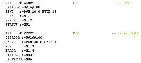

从站编程
在“Libraries” ->“SIMATIC_NET_CP” ->“CP300”找到FC1, FC2, 并在OB1 调用FC1,FC2 建立通讯区,例子如下:
参数含义:
CPLADDR:CP342-5 的地址。
SEND:发送区,对应主站的输入区。
RECV:接收区,对应主站的输出区。
DONE:发送完成一次产生一个脉冲。
NDR: 接收完成一次产生一个脉冲。
ERROR:错误位。
STATUS:调用FC1,FC2 时产生的状态字。
DPSTATUS:PROFIBUS-DP 的状态字节。
编译存盘并下载到CPU 中,这样通讯接口区就建立起来了.
主站S7-400 从站CP342-5
QB0~QB15 -> MB40~MB55
IB0~IB15 <- MB20~MB35
