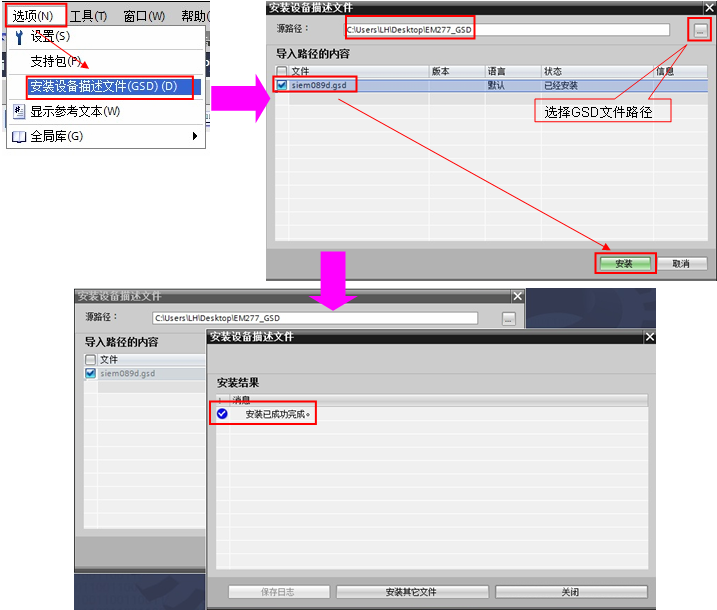

安装GSD文件
打开TIA Portal 软件,在菜单“选项”——>“安装设备描述文件”,找到下载的GSD文件,按照提示步骤安装即可。如图1-1所示:

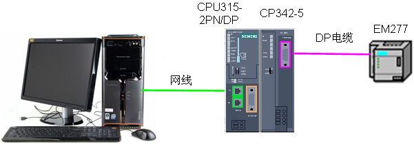

1) 硬件连接
如图1-2所示:
1-2 系统的硬件结构

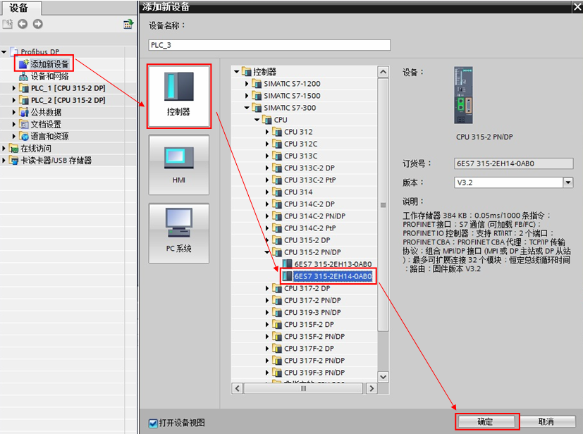

2) 配置DP主站
TIA中打开已有的项目:Profibus DP,然后选择“添加新设备”——>“控制器”,选择正确的CPU型号,设备名称“PLC_3”为DP主站。如图1-3所示:

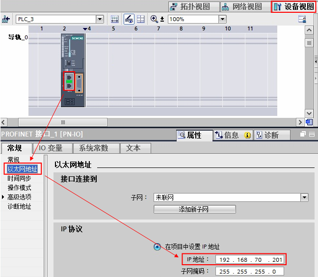

然后在“设备视图”中,选择CPUPN接口,分配新的IP地址:192.168.70.201。如图1-4所示:

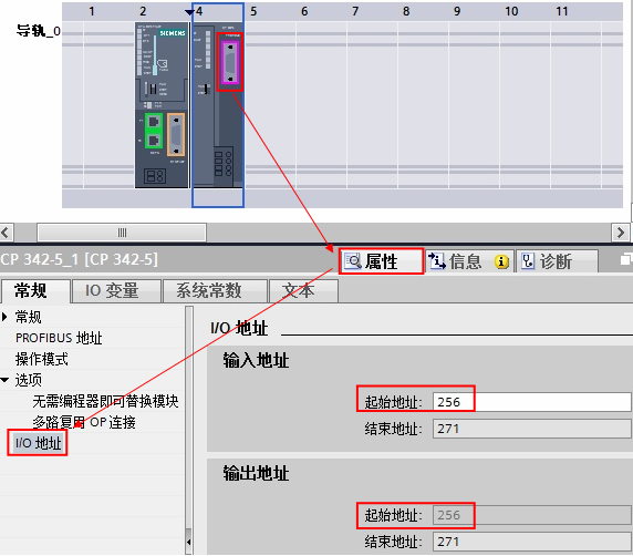

查看,并确认CP343-5IO起始地址。如图1-6所示:
1-6 CP343-5IO起始地址

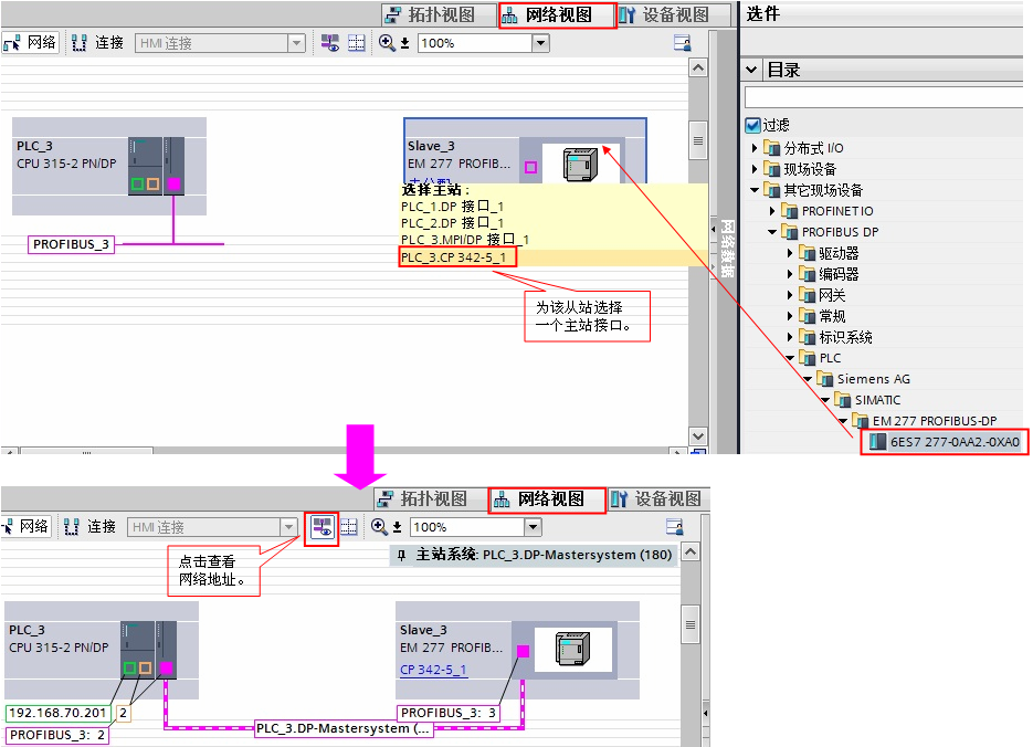

3) 配置DP从站
点击“网络视图”,插入EM277,并将从站分配给主站PLC_3.CP342-5。如图1-7所示:

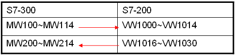

本例中使用CP342-5作为DP主站,在图1-7EM277配置的输入输出地址从0开始,是虚拟地址区,不占用CPUI/O地址区,虚拟地址的输出区在主站上要调用指令DP_SEND与之一一对应,虚拟地址的输入区在主站上要调用DP_RECV与之一一对应(注意:如果输入输出地址从2开始,相应的DP_SENDDP_RECV对应的地址区也要相应的偏移2字节)。组态完成后下载到CPU中,如果没有调用指令DP_SENDDP_RECVCP342-5的状态灯“BUSF“将闪烁。
根据S7-200系统手册,关于EM277数据交换地址对应关系的说明,本例中通信地址关系如图1-9所示:
1-9 通信地址关系

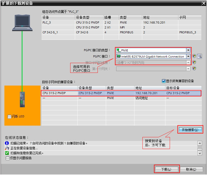

  下载程序
编译程序后,无错误即可下载到PLC中。如图1-11 所示:
1-11 项目下载
