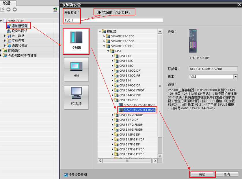

TIA中创建一个新项目(项目名称:Profibus DP),然后选择“添加新设备”——>“控制器”,选择正确的CPU型号,设备名称“PLC_1”为DP主站。如图1-2所示:
1-2  添加新设备

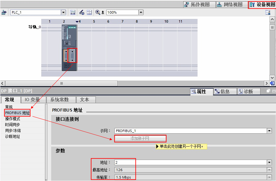

然后在“设备视图”中,选择CPUDP接口,点击“添加新子网”,自动生成DP总线子网“PROFIBUS_1,地址为2,传输率为1.5Mbps。如图1-3所示:
1-3  添加新子网

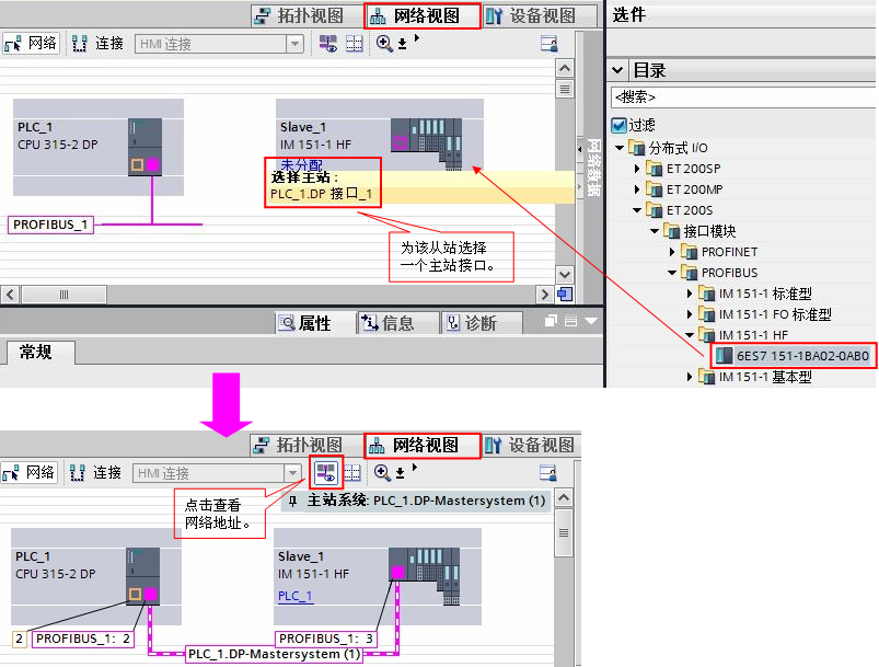

配置DP从站
点击“网络视图”,插入ET200SDP接口模块IM151-1 HF,并将该从站分配给主站PLC_1。如图1-4所示:

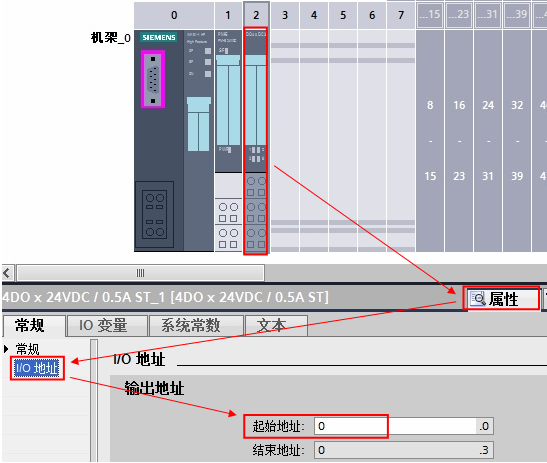

鼠标双击ET200S从站,切换到ET200S站点的配置界面,按照硬件型号插入电源模块和IO模块,并确认该从站的DP地址。如图1-5所示:
1-5  配置ET200S
查看DO模块的输出地址。如图1-6所示:
1-6 DO模块的输出地址

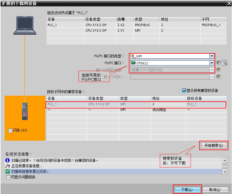

下载程序
编译程序后,无错误即可下载到PLC中。如图1-8 所示:
1-8 项目下载

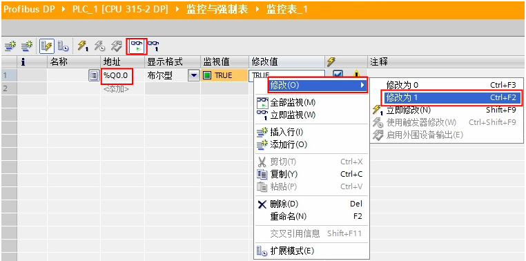

通信测试
项目转到在线后,打开监控表,对Q0.0进行置1操作,可以看到DO模块上Q0.0指示灯绿色常亮。如图1-9 所示:
