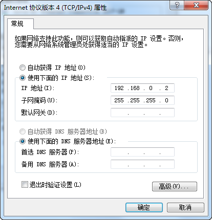

通过如下的步骤配置 PC IP地址
步骤
操作
备注
1.
选择 开始 > 控制面板 > 网络和共享 > 本地连接>属性打开 Internet 协议版本 4(TCP/IPv4)
设置 PC IP 地址。

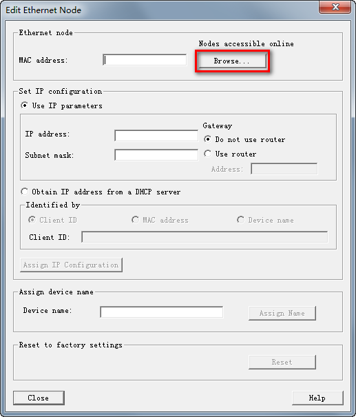

2.

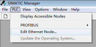

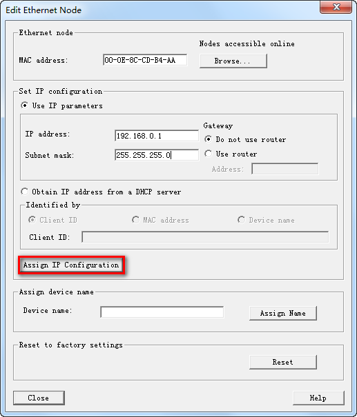

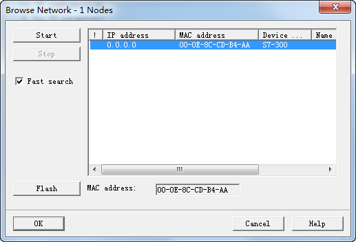

Engineer PC 上打开 STEP 7 V5.5。进入 SIMATIC Manager 主界面,展开菜单栏“PLC”,单击 Edit Ethernet Node”(编辑以太网节点)
4.
弹出“Edit Ethernet Node”(编辑以太网节点)对话框,点击“Browse”。
3.
按照打印在CPU315模块上的 X2接口MAC地址来确定需要分配IP地址的设备,本案例为00-0E-8C-CD-B4-AA,选中此设备,点击“OK”。
4.
在工作区“IP address”处输入IP地址192.168.0.1和“Subnet mask”处输入255.255.255.0,点击“Assign IP  Configuration”。
5.
操作成功后可显示 “The parameters were transferred successfully.”消息。

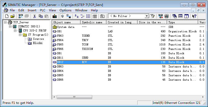

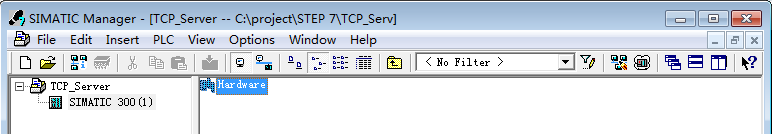

创建 PLC 项目
STEP7 V5.5中创建一个项目并插入CPU315 站。操作步骤如表3
步骤
操作
备注

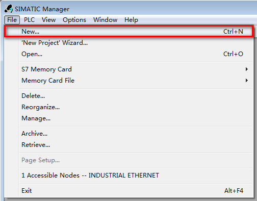

1.

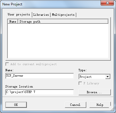

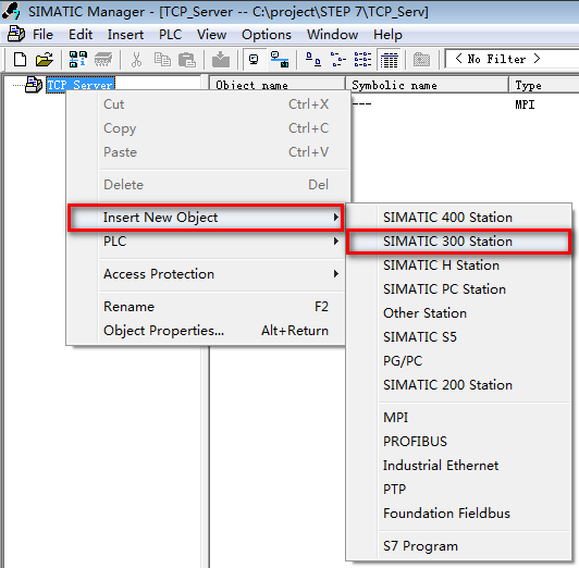

Engineer PC 上打开 STEP7 V5.5。在 “File” 菜单中选择 “New…” 选项。
2.
在弹出的创建新项目窗口里输入项目名为“TCP_Server”,然后点击“OK”按钮。
3.
TCP_Client下点击右键“Insert New Object”,选择“SIMATIC 300 Station”。

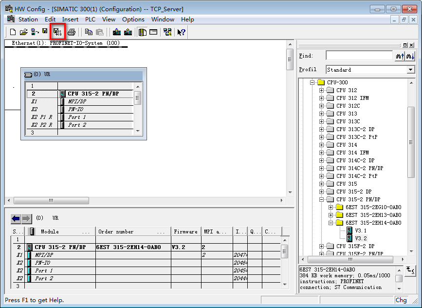

4.

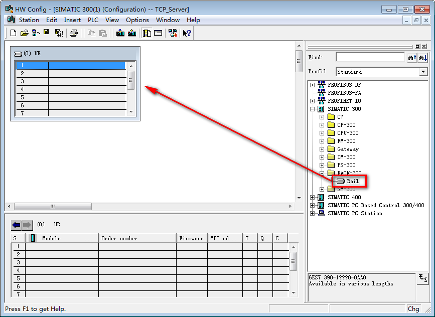

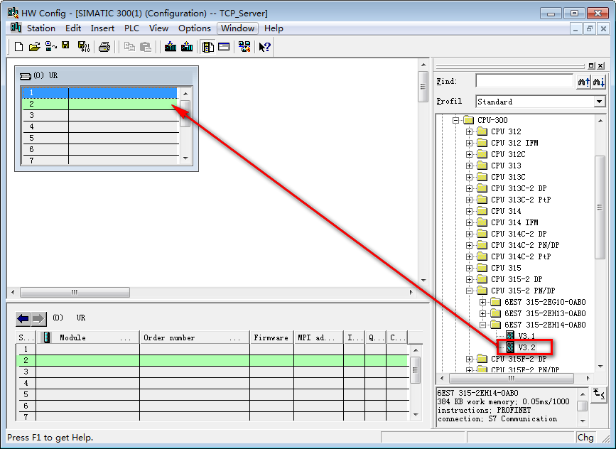

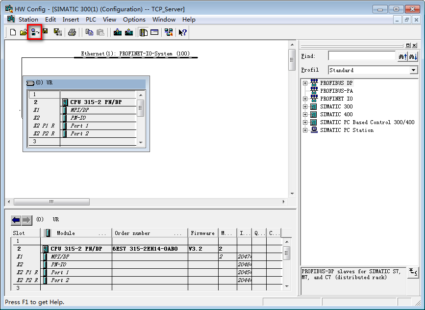

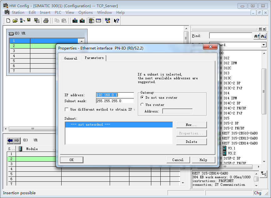

双击“Hardware”打开硬件组态。
5.
插入 S7-300 插槽。

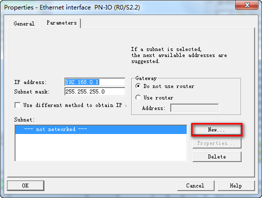

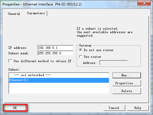

插入S7-300 CPU,与实际PLC一致: 6ES7 315-2EH14-0AB0 V3.2

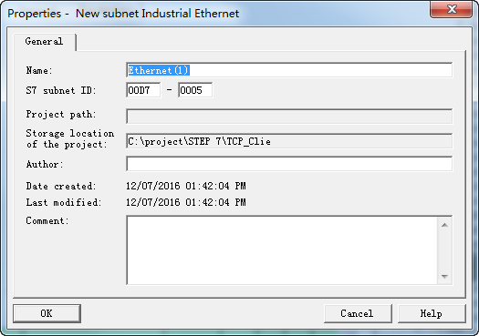

在弹出的“Properties-Ethernet interface PN-IO”对话框的“Parmeters”选项卡中为以太网接口添加,设置IP地址192.168.0.1和子网掩码255.255.255.0
点击“New...”新建子网。
New subnet Industrial Ethernet”对话框下 NameEthernet(1)
新建 Subnet 后,点击“OK”。
点击“Save and Compile”按钮。编译保存硬件组态信息。
3 硬件组态

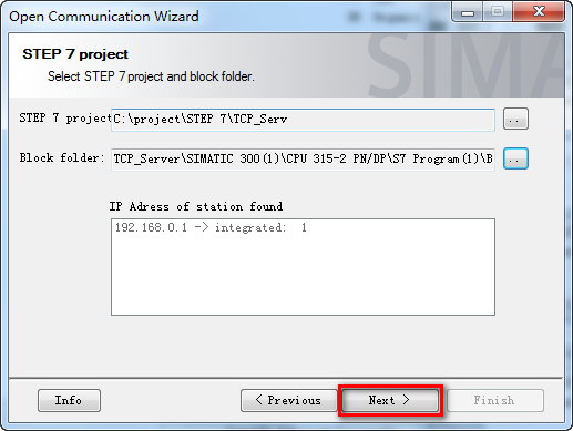

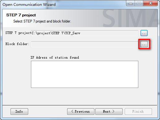

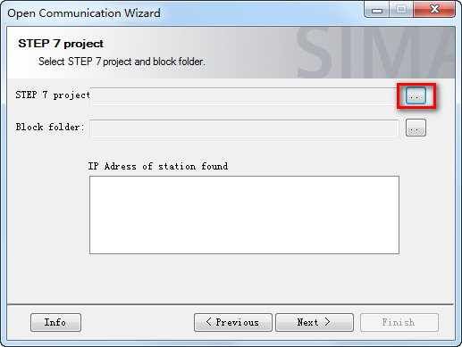

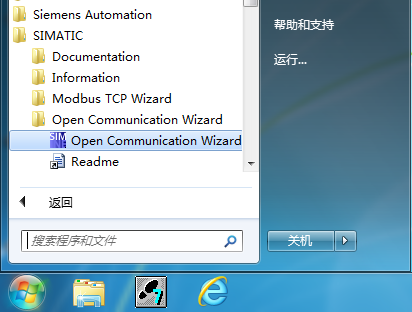

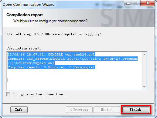

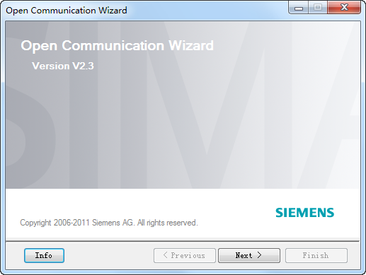

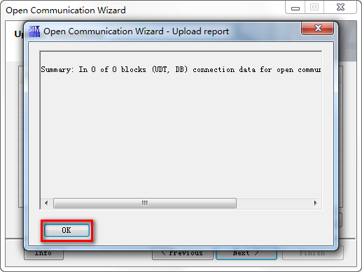

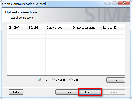

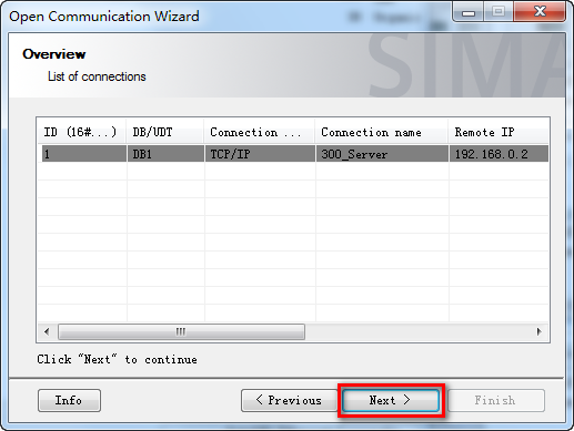

1.
开始菜单中选择“SIMATIC”—“Open Communication Wizard”。
2.
打开“Open Communication Wizard”。

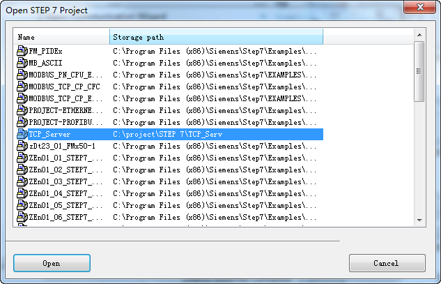

3.

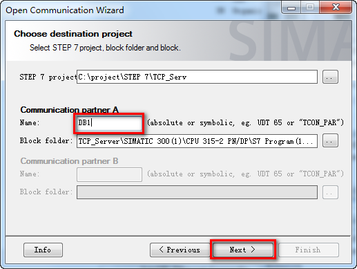

选择 STEP 7 project
选择 TCP_Server 项目。
选择 Block folder
选择项目下的Blocks
点击“Next”。
点击“OK”。
点击“Next”。

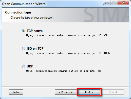

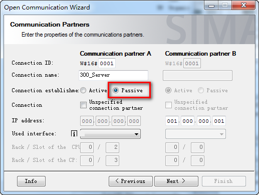

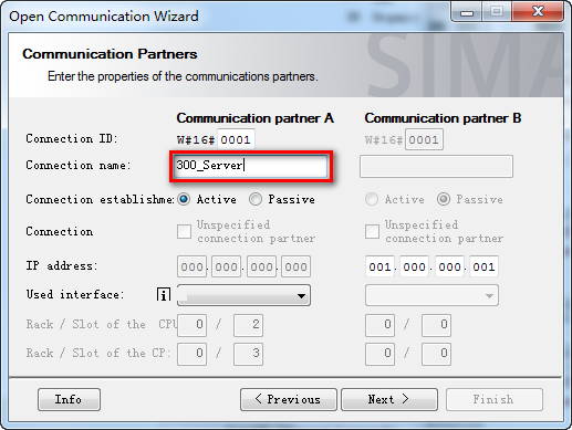

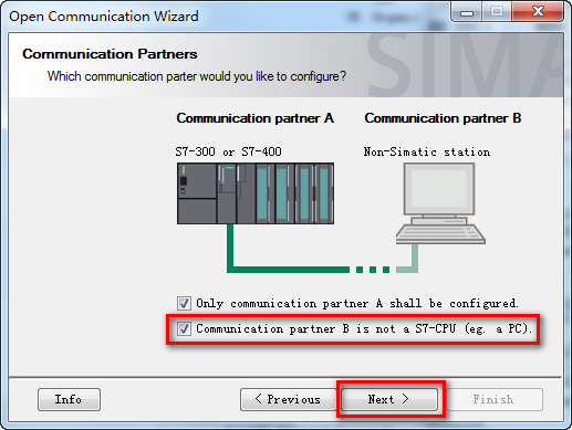

选择“Connection type”—“TCP native,
点击“Next”。

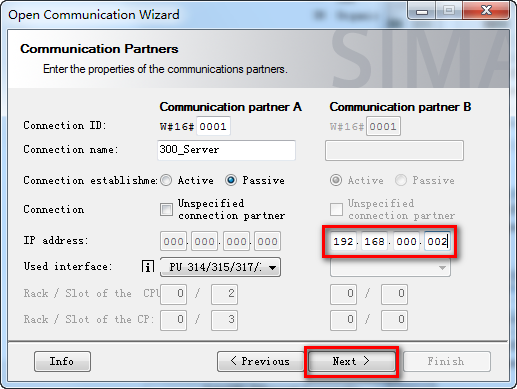

选择“Communication parter B is not a S7-CPUeg. a PC)”, 点击“Next”。
Connect name:300_Server”。
因为 S7 300 作服务器,因此选择“Passive”。
选择User interfaceCPU 314/315/317/ET200proIM154-8 CPU)。
Communication parter B IP地址192.168.0.2,点击“Next”。

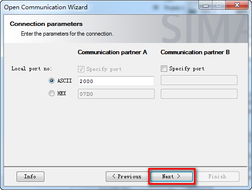

Communication parter A 端口号:2000,点击“Next”。
Communication parter A,数据块NameDB1,点击“Next”。

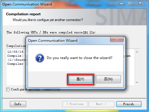

点击“Next”。
点击“Finish”。
点击“是”。

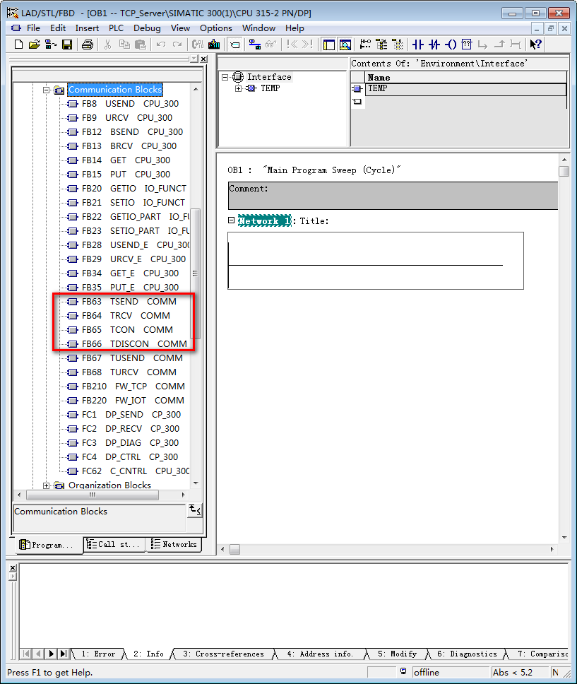

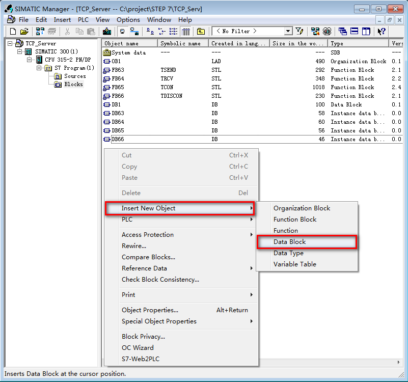

1.

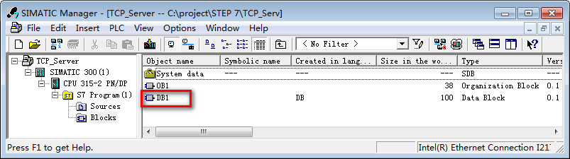

查看 SIMATIC ManagerBlocks 下生成了 DB1
2.

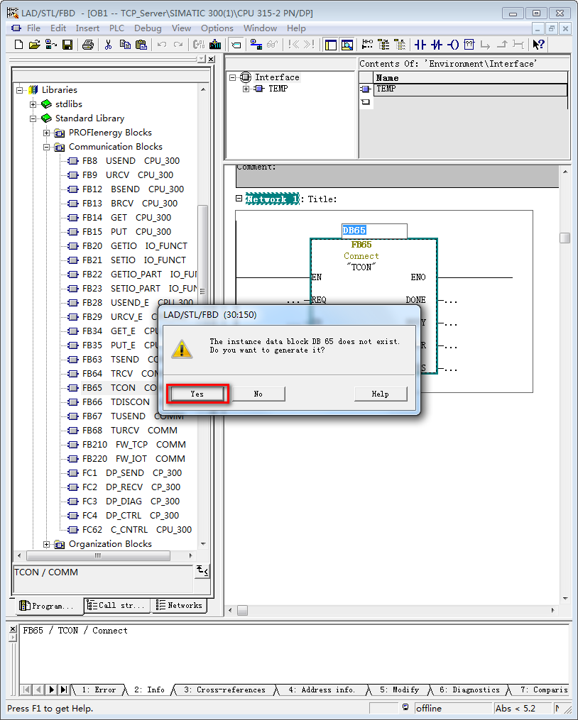

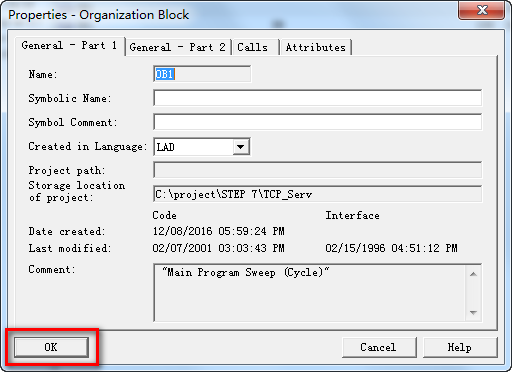

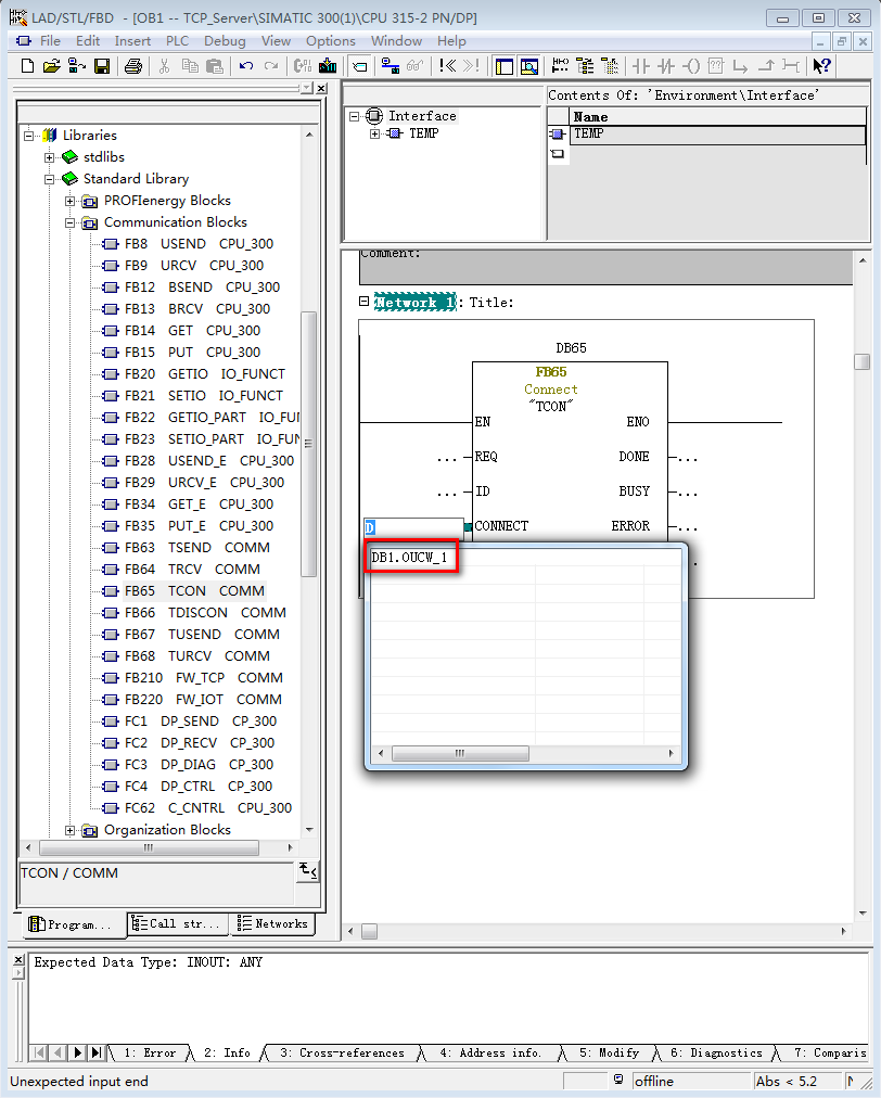

双击 OB1进入。
3.

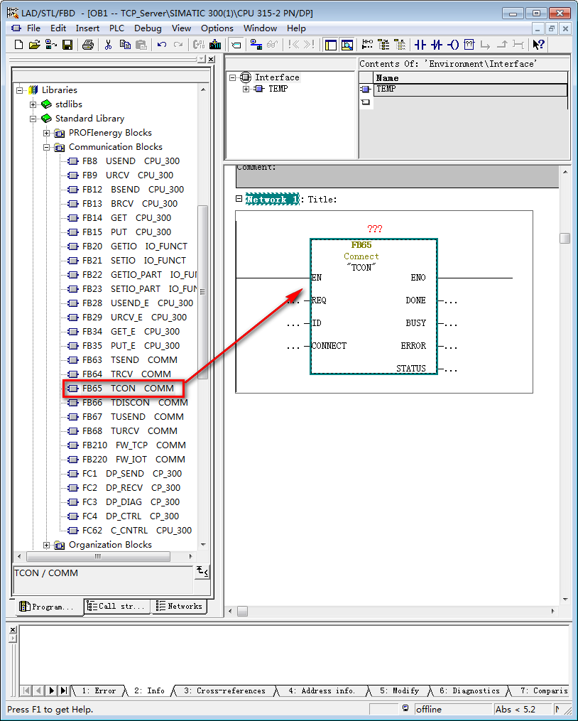

需要的功能块。
4.

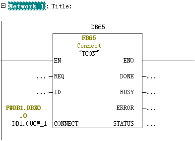

插入 FB65 TCON
5.
添加背景DB
7.
打开DB1,复制“OUCW_1”名称。
8.
CONNECT”引脚输入DB1. 粘贴“OUCW_1”。
9.
正确填写 FB65 引脚。
10

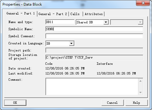

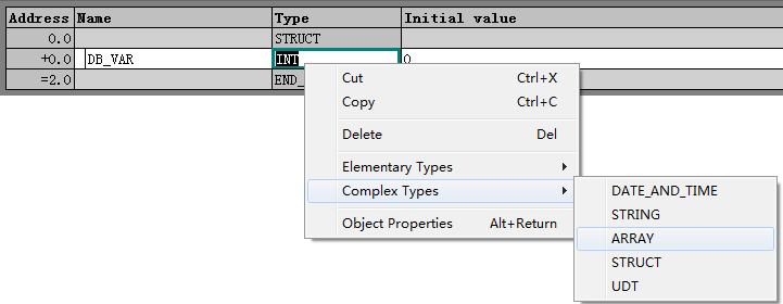

添加 Bata Block

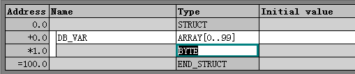

添加共享 DB11,作为发送数据区。
11

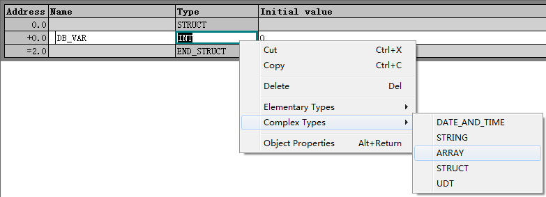

添加变量,类型为数组。
12

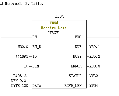

添加100 BYTE 的数组变量。
13

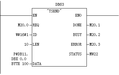

添加 FB63,背景数据块为DB63,正确填写 FB63 引脚。

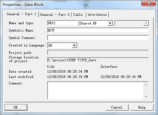

14
添加共享 DB12,作为接收数据区。
15
添加变量,类型为数组。
16
添加100 BYTE 的数组变量。
17
添加 FB64,背景数据块为DB64,正确填写 FB64 引脚。
18

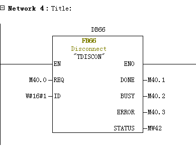

添加 FB66,背景数据块为DB66,正确填写 FB66 引脚。

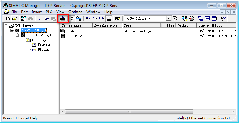

1.

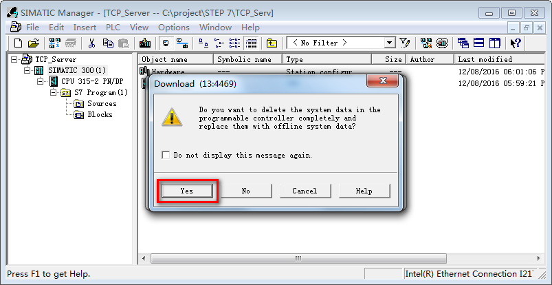

返回 SIMATIC Manager 主界面。
2.
下载项目到 PLC
3.
弹出的“Download”对话框,点击“Yes”。

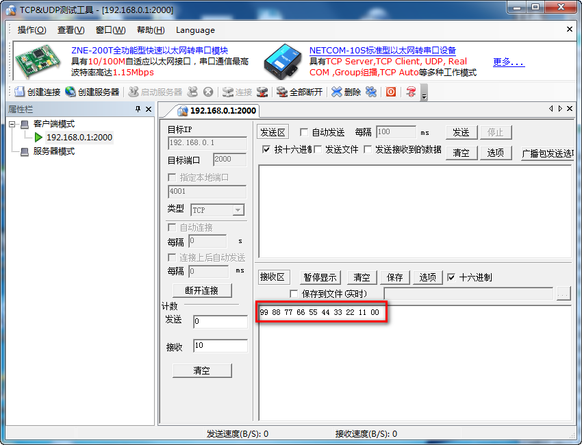

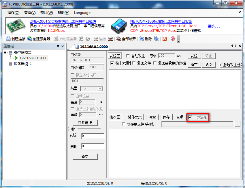

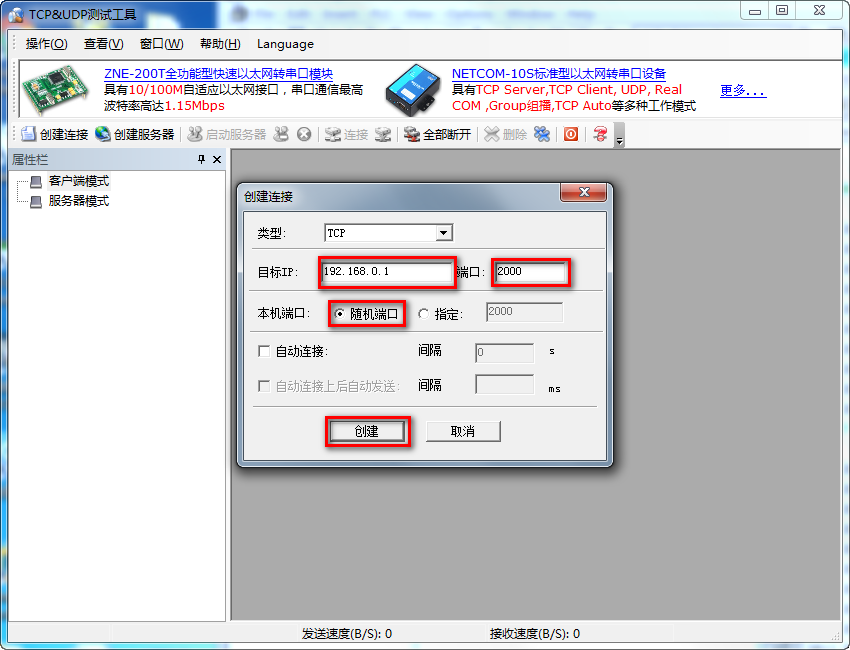

TCP&UDPDebug组态
步骤
操作
备注

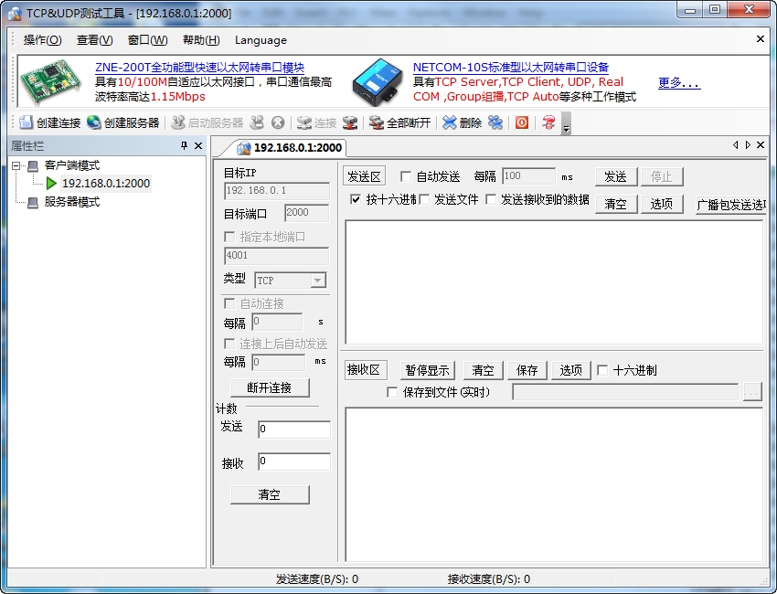

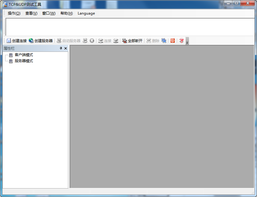

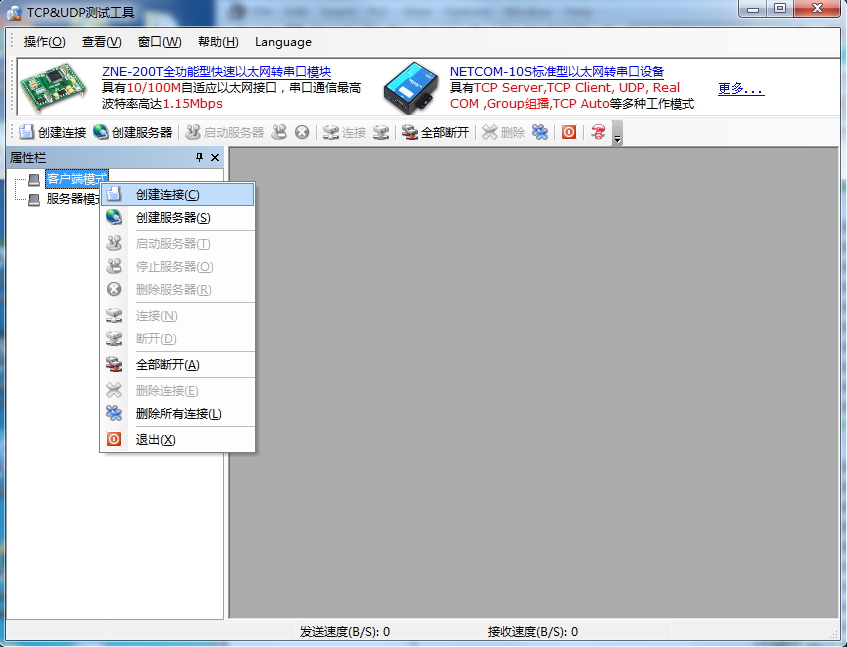

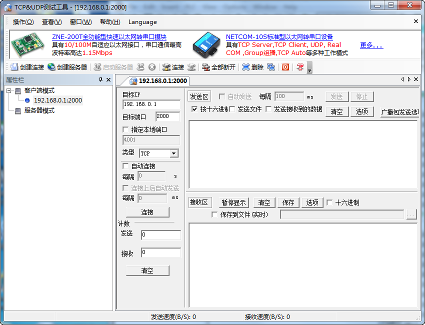

1.
桌面选择“TCP&UDPDebug”图标。
2.
双击进入“TCP&UDPDebug”界面。
3.
右键“客户端模式”,点击“创建连接”。
在弹出的创建连接对话框中填写目标IP192.168.0.1
端口:2000;本机端口:随机端口;点击“创建”按钮。
显示客户端模式(未连接状态)。

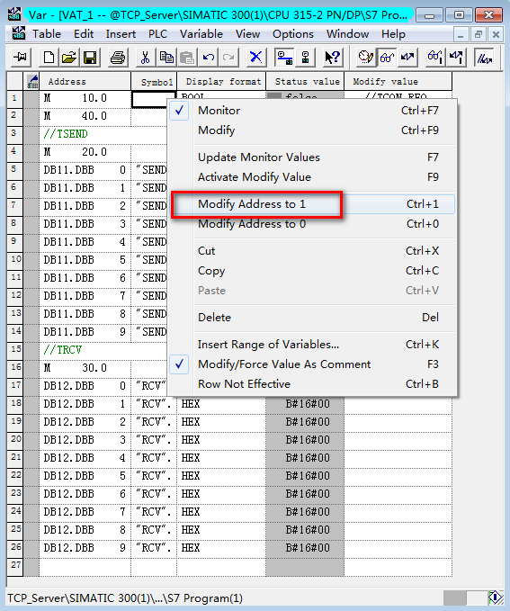

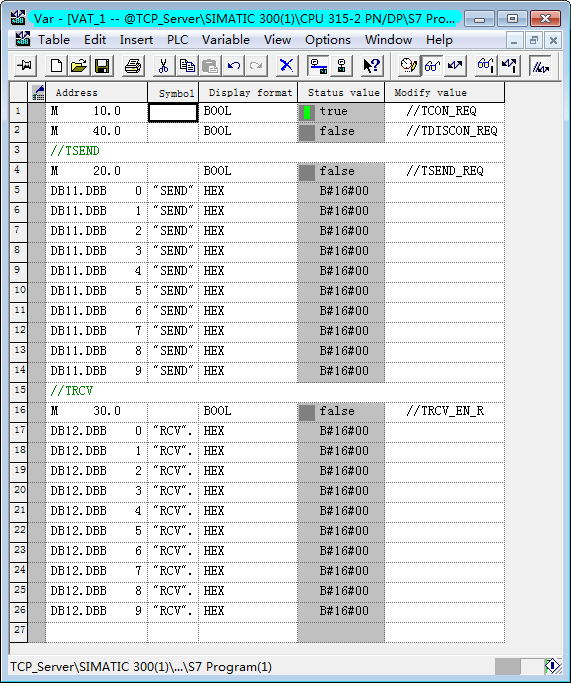

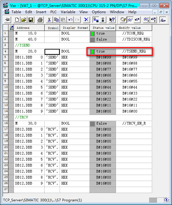

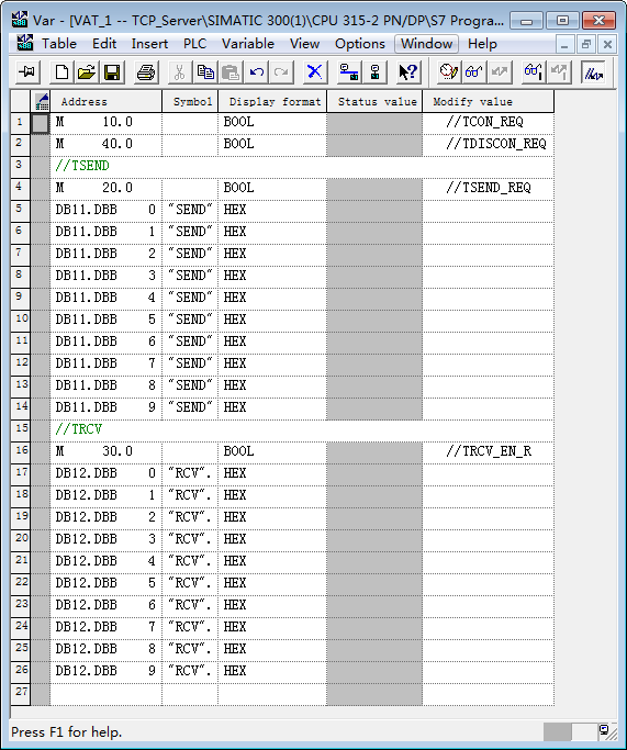

1.

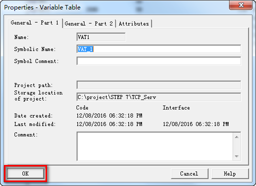

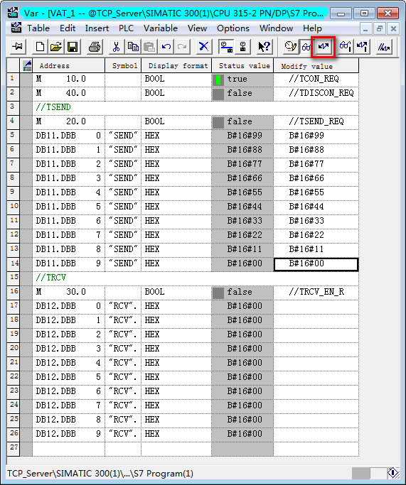

SIMATIC Manager 中,Blocks 下插入变量表“Variable Table”。
2.
添加变量。
3.
触发“TCON_REQ ”。
M10.0 TCON_REQ 显示为“true”。
TCP&UDP测试工具,右键客户端模式下的 192.168.0.1:2000,点击“连接”。
TCP&UDP测试工具,显示连接以建立。

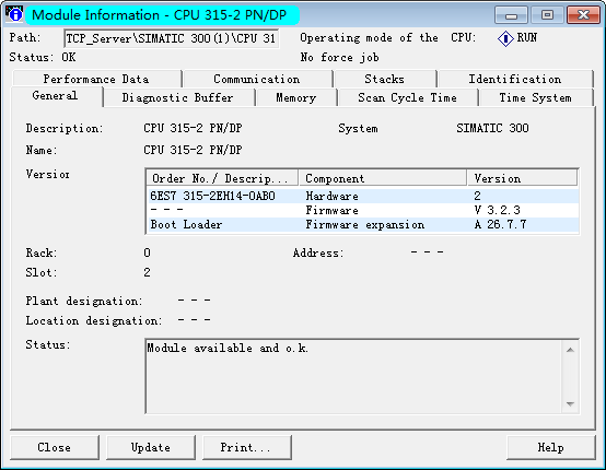

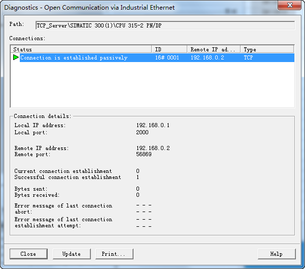

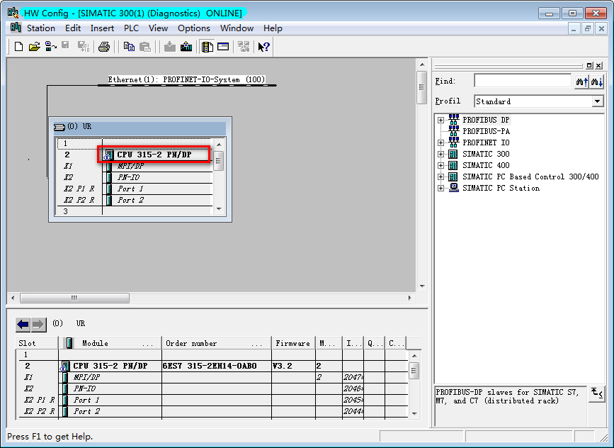

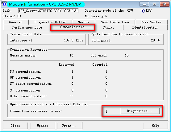

硬件组态,点击在线按钮。
硬件组态在线后,双击CPU 315-2PN/DP
进入CPU Module Information 对话框。
进入“Communication”选项卡,可以看到“Open communication via Industrial Ethernet”下“Connection resources in use:”显示为:1
点击“Diagnostics...”,可以看到连接以建立。

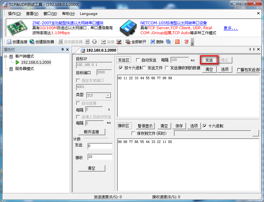

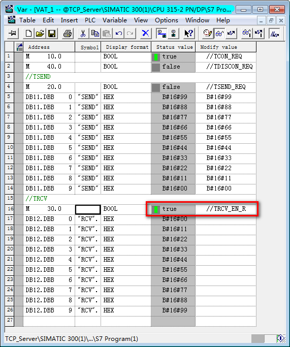

TCP&UDPDebug”界面,接收区选择“十六进制”。
写入16进制数据“99 88 77 66 55 44 33 22 11 00”。
触发“TSEND_REQ,发送。
TCP&UDP 测试工具,接收区显示16进制数据“99 88 77 66 55 44 33 22 11 00”。
在发送区写入16进制数据“00 11 22 33 44 55 66 77 88 99”,点击“发送”按钮。
触发“TRCV_EN_R,接收到 10 个字节数据。
