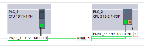

其中所用设备及IP地址如图1-1所示。
1 -1网络结构图

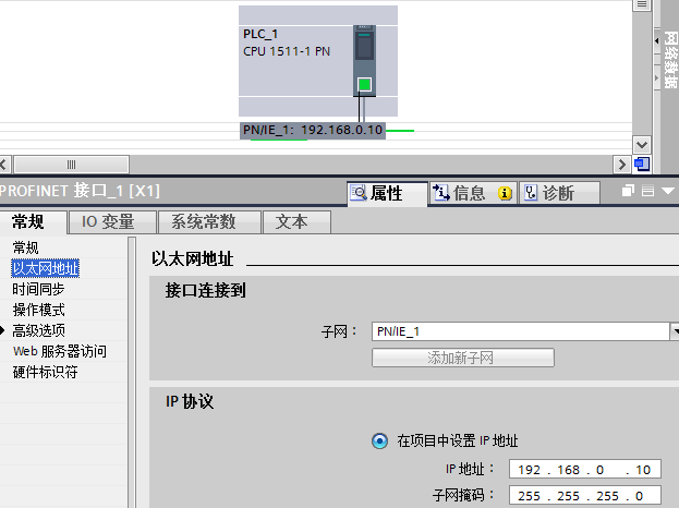

2.1  TIA Portal STEP 7 V13中组态S7-1500CPU,为集成PN口分配IP地址192.168.0.10,子网掩码255.255.255.0,如图2-1所示。
2 -1配置CPU以太网地址

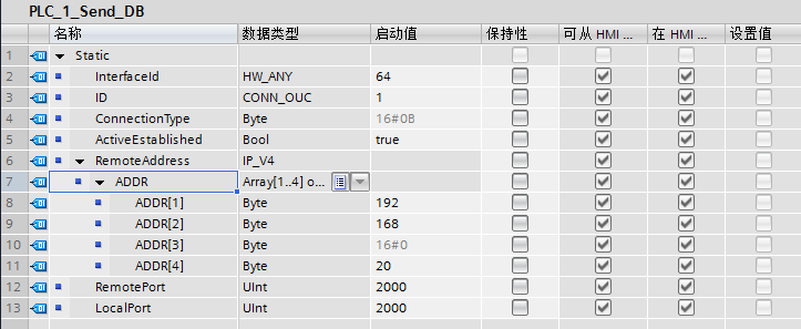

2.3  选中“TSEND_C”块,在属性组态菜单中,按如下顺序为“TSEND-C”块组态连接参数。在本例中,S7-1500S7-300不在同一项目下,所以首先通信伙伴选择为未指定。然后新建连接数据,系统自动分配连接数据存储在PLC_1_Send_DB中。选择连接类型TCP,选择组态模式为使用程序块。指定通信伙伴的IP地址192.168.0.20,指定连接ID1,选择一方主动要建立连接,本例中选择S7-1500主动建立连接。接下来定义本地的端口号和通信伙伴端口号。本例中都选择端口号2000。如图2-3所示。此处定义的端口号和IP地址必须与在S7-300侧一致。
2 -3配置“TSEND_C”的连接参数
配置完成后,可以打开PLC_1_Send_DB查看,如图2-4所示,可以看到其中包含TCP连接所需的参数,并且该PLC_1_Send_DB作为变量已经自动填到“TSEND_C”相应的输入管脚CONNECT上。
2 -4TSEND_C”的连接参数

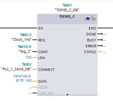

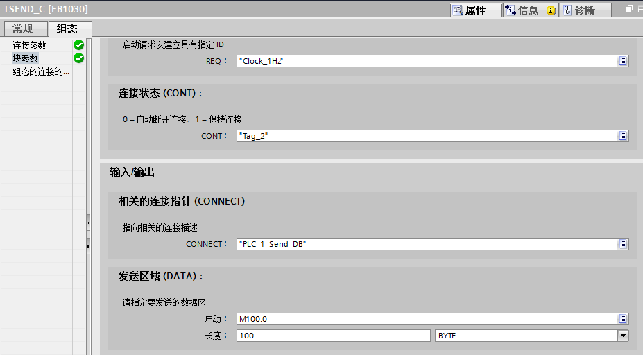

2.4  在属性组态菜单中,按照文字说明为“TSEND-C”块组态块参数,如图2-5所示。本例中,CPU1Hz频率的系统时钟周期性发送数据,在REQ上升沿时激活。连接关系在CONT1时建立并保持,为0时断开。发送的地址区为M100.0开始的100个字节。具体参数含义可以选中该块并按F1键,参考在线帮助。
2 -5调用“TRCV_C”管理连接并接收数据

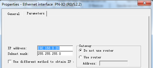

3.1  STEP7 V5.5中组态S7300CPU,为其PN口分配IP地址192.168.0.20,子网掩码255.255.255.0,如图3-1所示。
3 -1配置S7-300CPU以太网地址

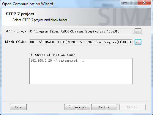

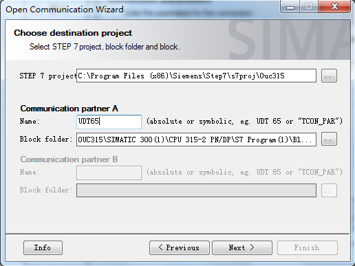

3.2  通过开放式通信向导,创建连接参数。开放式通信向导下载地址:http://support.automation.siemens.com/CN/view/zh/98957840,下载安装后打开向导,定位到所创建的S7-300项目,如图3-2所示。
3 -2启动开放通信向导,定位项目文件夹

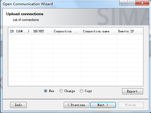

3.3  点击Next,新建连接参数UDT,如图3-3所示。
3 -3新建连接

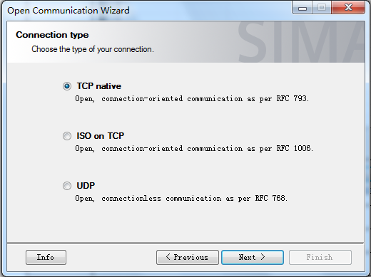

3.4  选择连接类型,此处选择TCP native,如图3-4所示。
3 -4选择连接类型

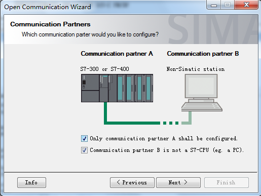

3.5  点击Next至一步,因为本例中S7-300与通信伙伴S7-1500不在同一项目下而且通信伙伴S7-1500不是S7-300/400系列产品,所以勾选Only communication partner A shall be configured(仅配置伙伴A)Communication partner B is not a S7-CPU(eg. A PC)(通信伙伴B不是S7-CPU),如图3-5所示。
3 -5选择通信伙伴

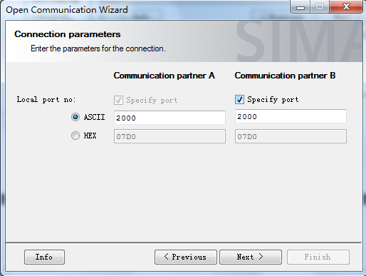

3.7  指定通信双方所用端口号,要与S7-1500侧组态一致,本例中都是2000,如图3-7所示。
3 -7指定通信端口号

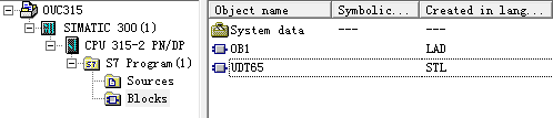

3.9   点击Next完成配置,此时在项目中会自动生成UDT65,其中包含了连接参数的信息,如图3-9所示。
3 -9生成UDT

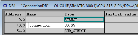

3.10接下来创建数据块DB1,定义一个变量,类型为UDT65,如图3-10所示。
3 -10创建连接DB

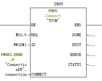

3.11OB1中编程调用“TCON”建立连接,“TCON”等程序块存储在“Libraries(库)—Standard Library(标准库)---Communication Blocks(通信块)”下面。当REQ上升沿时触发执行。CONNECT参数输入前面DB1中类型为UDT65的变量connection,如图3-11所示。
3 -11调用“TCON”建立TCP连接

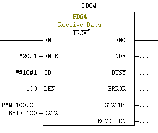

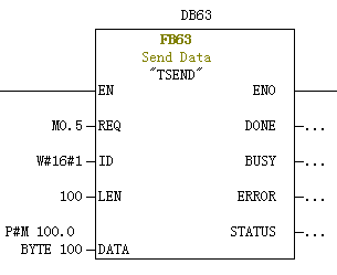

3.12连接关系建立后,调用“TSEND”块和“TRCV”块发送和接收数据。发送数据块    TSEND REQ上升沿时触发,接收块“TRCV”在EN_R1期间激活,每一管  脚的含义可参考在线帮助。如图3-12所示。
3-12S7-300中发送接收数据

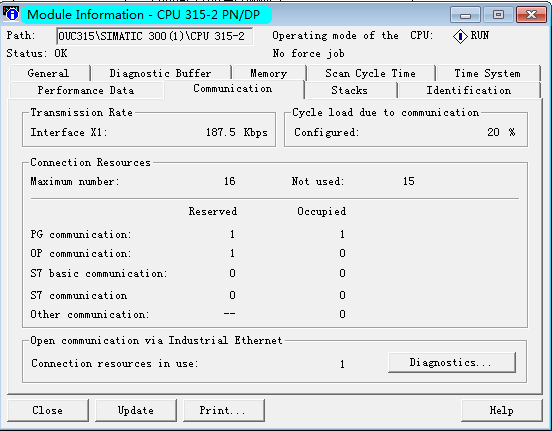

3.13要想查看连接信息,对于S7-300,可以通过在线查看CPU信息,在Communication标签下,有Open communication via Industrial Ethernet 选项,如图3-13所示。
3 -13S7-300中查看通信状态

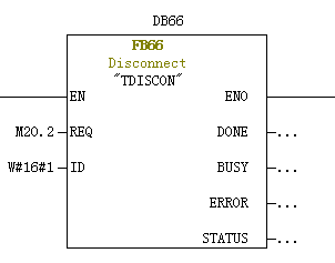

3.14可以根据需要通过调用程序块“TDISCON”来断开连接。该程序块在REQ上升沿时断开相应ID的连接并释放连接资源,如图3-15所示。
3 -15断开连接块“TDISCON”的调用
