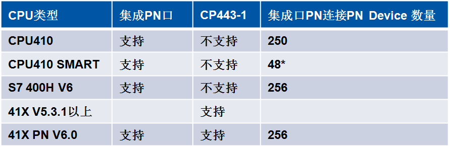

CPUPROFINET IO总线的扩展能力

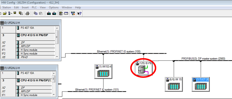

PCS7项目中的AS站可以是H CPU(S7-400HCPU410CPU410Smart)或者标准S7-400 CPU。它们对PROFINET IO的扩展方式和扩展能力有所不同。
·         H CPU必须通过集成的PN端口扩展PROFINET IO总线
·         S7-400标准系统CPU可以通过集成的PN端口或者CP443-1通讯模块扩展PROFINET IO总线.
Description: C:\Users\PCS7\Desktop\TO OS\TO OS\PCS7_TOP_V1\PROFINET\PN_Hardware\image\image001.png
*CPU410 SMART的两个集成PN口总共允许扩展48IO设备。

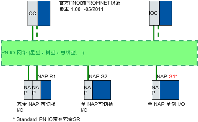

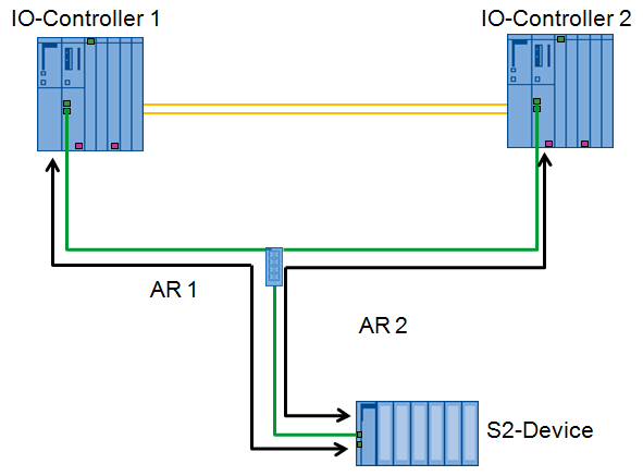

支持系统冗余(System Redundancy)的PROFINET IO设备
PROFINET中通过系统冗余(System Redundacny,简称SR)功能来定义IO控制器与IO设备的冗余关系,与PROFIBUS中有所不同。根据冗余级别有S1,S2,R1,R2四个级别。
系统冗余是指IO设备通过PROFINET与两个容错的CPU之间进行通讯连接。该通讯连接可以通过任何网络拓扑(星形,树形,环形网络)的互连来建立。
Description: C:\Users\PCS7\Desktop\TO OS\TO OS\PCS7_TOP_V1\PROFINET\PN_Hardware\image\image002.png
以下IO设备支持系统冗余功能(NAP S2):
Description: C:\Users\PCS7\Desktop\TO OS\TO OS\PCS7_TOP_V1\PROFINET\PN_Hardware\image\image003.png
·         ET200M HF V4.0
·         ET200SP HF V3.0
·         Simocode pro V PN V1.2.0
·         SIMATIC S120
注意:ET200SP Simocode pro VSR功能要求PCS 7版本V8.1以上。
其它IO设备如ET200S,ET200SP STIE/PB Link, 变频传动设备等,因为不支持SR功能,只能做为单边IO设备,仅和冗余CPU中的一个通讯。

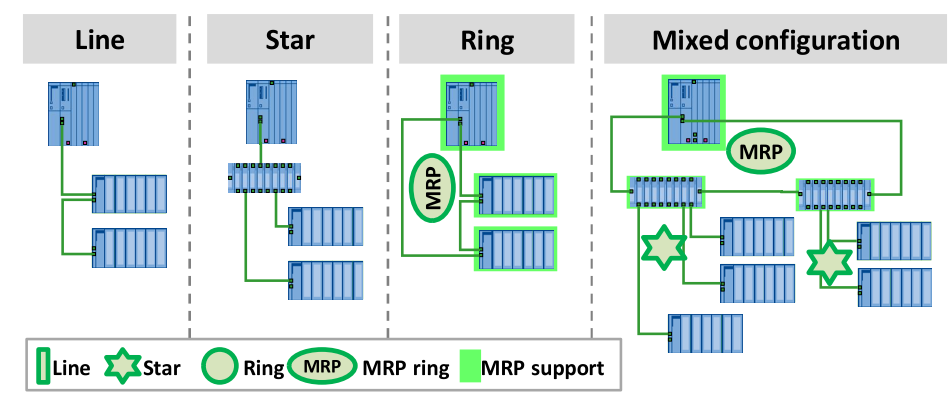

PROFINET中的交换机(Switch)选择
PROFINET IO通讯可以在任何交换机网络中进行,对网络拓扑没有要求(星形,树形,总线形,环形,混合形网络均可),对交换机也没有特殊要求。只是在考虑实时性,MRP,拓扑等高级功能时需要对交换机进行选择,例如,选择西门子SCALANCE系列交换机。
·         AS单站的网络拓扑方案
Description: C:\Users\PCS7\Desktop\TO OS\TO OS\PCS7_TOP_V1\PROFINET\PN_Hardware\image\image005.png

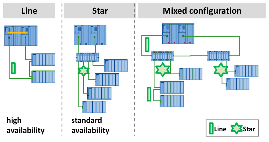

·         AS冗余系统的网络拓扑方案
Description: C:\Users\PCS7\Desktop\TO OS\TO OS\PCS7_TOP_V1\PROFINET\PN_Hardware\image\image006.png
