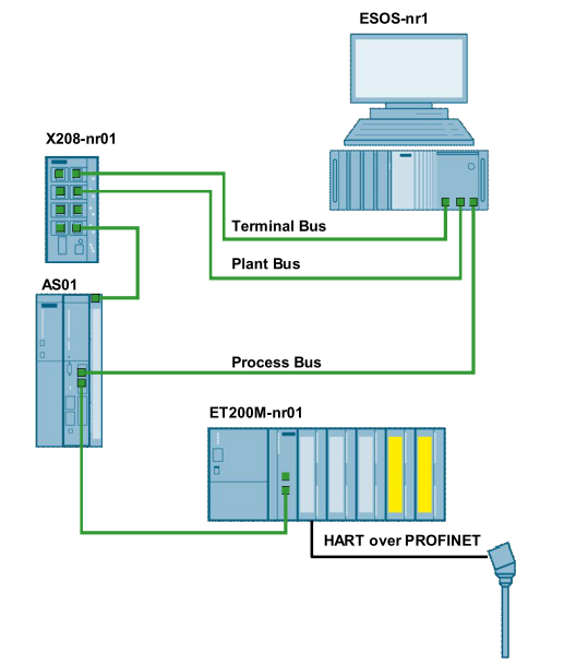

·         Hart设备:通过支持Hart功能的模拟量模块(如SM331-7TF01)集成

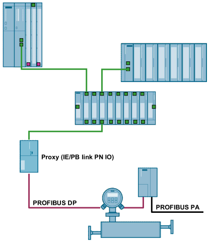

·         PROFIBUS DP设备:通过IE/PB Link做为网关,以GSD方式集成
·         PROFIBUS PA设备:通过IE/PB Link做为网关,再通过DP/PA Coupler(耦合器)转换为PA网络,以GSD方式集成
Description: C:\Users\PCS7\Desktop\TO OS\TO OS\PCS7_TOP_V1\PROFINET\PN_Thirdparty\image\image002.png
注意:
·         IE/PB link不支持系统冗余,因此DP设备和PA设备只能做为单边IO集成。
·         DP/PA link不能集成入PROFINET
