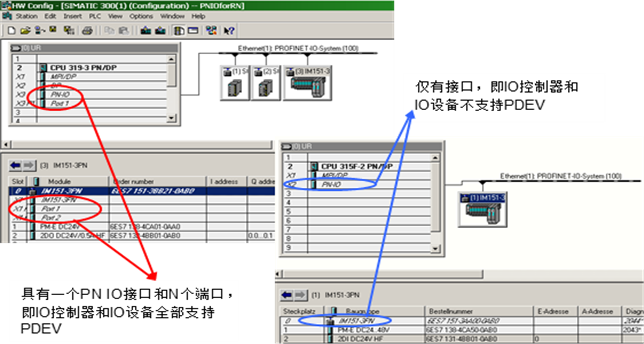

支持拓扑功能的PROFINET 设备
组态拓扑要求网络中的所有设备均支持基于端口的组态。

S7-400系列CPUET200M HFET200SP HF, SCALANCE系列交换机均支持拓扑组态。
注意:交换机必须通过GSD文件集成到PROFINET中才能进行拓扑组态。

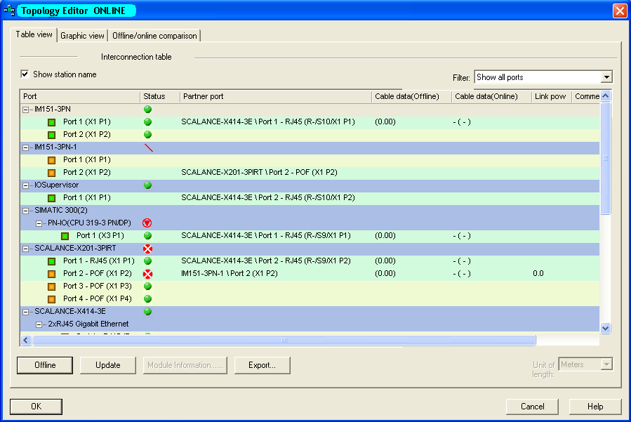

·         Table View:设备和端口的状态信息
§  提供离线和在线两种模式
§  基于PORT的诊断
§  可以通过故障点索引到HW的出错模块

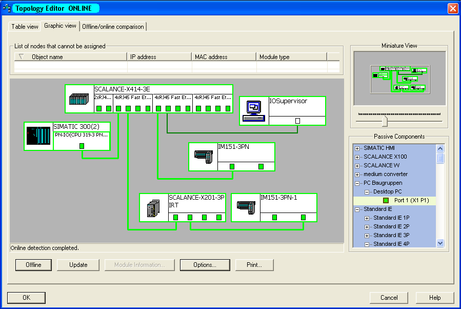

·         Graphic ViewIO设备间的端口连接关系
§  可以依据实际设备端口的物理连接关系,简单拖拽建立设备端口之间连接
§  也可以通过在线/离线比较功能进行同步,同步后端口自动关联

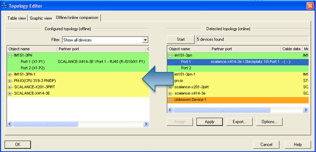

·         Offline/Online comparasion:支持在线离线同步
§  离线:项目中组态的连接关系
§  在线:实际的物理连接与电缆信息
Description: C:\Users\PCS7\Desktop\TO OS\TO OS\PCS7_TOP_V1\PROFINET\PN_Topology\image\image006.png
完成拓扑视图的编辑后,编译CPU下载即被识别。

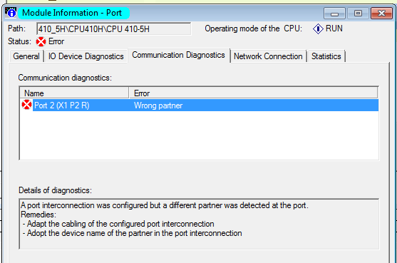

PCS7系统中的拓扑诊断
完成拓扑组态后,PCS7系统可以提供从ASOS的全面网络和端口故障诊断。
