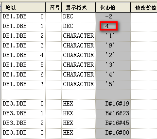

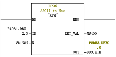

4 .字符串转16进制
FC94功能实际为将连续的字符转换为连续的16进制。
因此,使用时注意:
1. 输入"IN"为有效字符的起始地址,即字符串的前两个固定占用字符需要跳过
2. 转换个数与字符串本身定义的有效字符长度数值无关,只与输入"N"有关
3. 字符占8位,16进制占16位;因此转换后占位方式如图6
图5. FC94
图6. FC94监看
