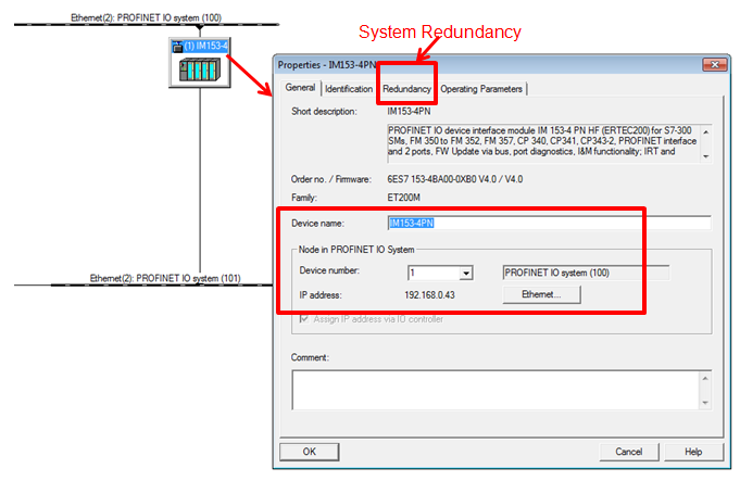

SR功能无需要特殊组态。支持SR功能的IO设备可以通过Redundancy选项卡检查SR参数。

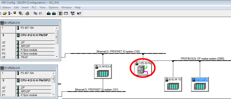

SR功能要求IO控制器和IO设备均支持SR功能。否则,即便该IO设备和两个容错CPU均建立了物理连接,仍然只能做为单边IO和一个CPU进行IO通讯。例如,IE/PB Link虽然有两个PN端口,但只能做为单边IO设备。

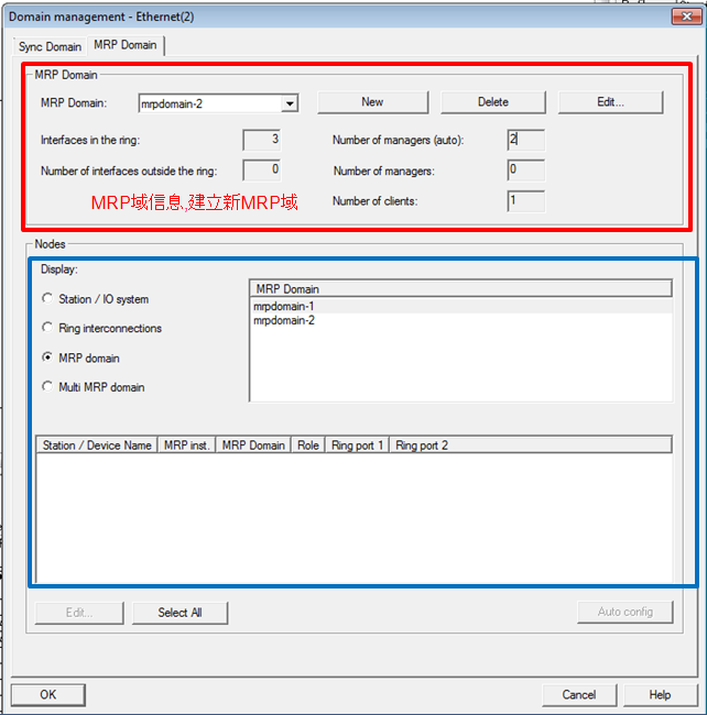

一个MRP环网为一个MRP冗余域,由惟一的MRP ManagerS7 CPUScalance交换机均可,如果都设置为Manager,则竞争上岗)对环网所有MRP Client设备进行管理。
MRP环网配置可以通过两种方式进行。
1:仅由交换机构成的MRP环网可以通过交换机的WEB页面进行配置。
2:如果MRP环网中有IO控制器,IO设备等,则需要通过SIMATIC Manager进行配置。此时交换机需要通过GSDML文件集成到PROFINET 总线中。
·         通过PROFINET IO Domain进行统一配置
Description: C:\Users\PCS7\Desktop\TO OS\TO OS\PCS7_TOP_V1\PROFINET\PN_Redundancy\image\image009.png
·         也可以在每个PROFINET对象的端口选项卡中进行MRP配置
Description: C:\Users\PCS7\Desktop\TO OS\TO OS\PCS7_TOP_V1\PROFINET\PN_Redundancy\image\image010.png
·         配置MRP时不但要设置MRP角色(ManagerClient,还需要配置MRP端口CPUIO设备只有两个端口,所以不需要配置,交换机有多个端口,必须指定正确的MRP端口,否则无法工作)。

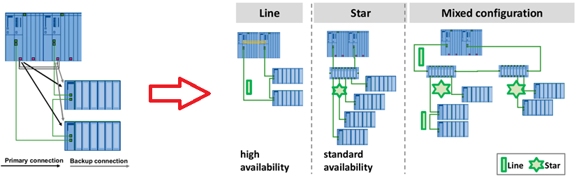

在小型冗余系统(仅H CPUIO设备)中,可以采用SR开环或者MRP闭环方案,均可以达到高可用性和系统冗余的要求。

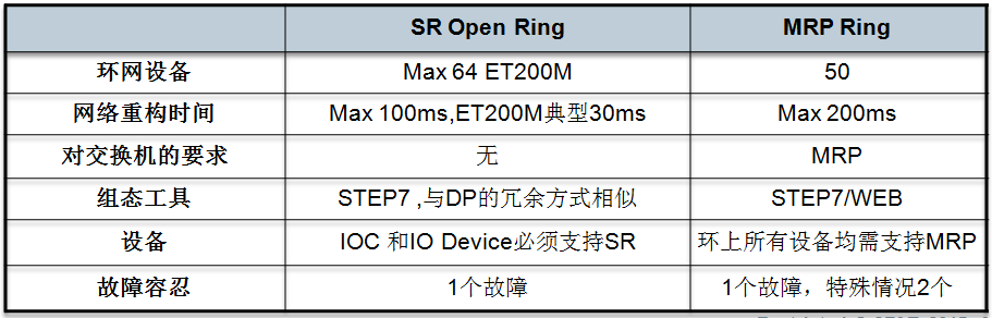

两种方案的网络性能比较:
