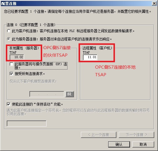

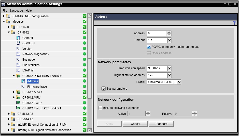

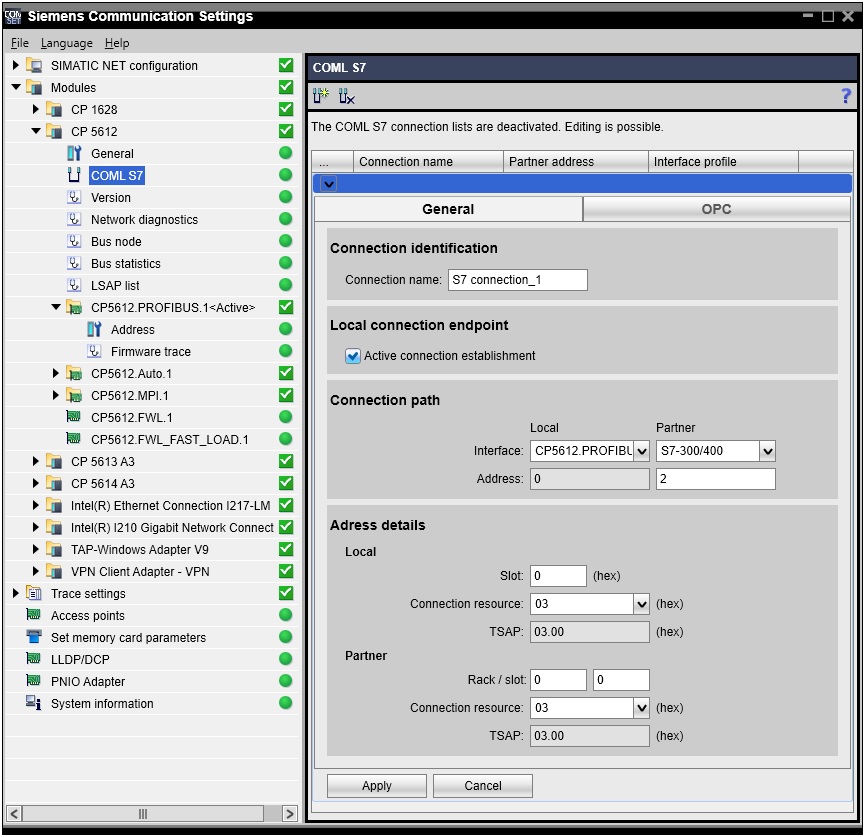

以下为CP5612 通过Coml S7配置连接CPU224 PPI口配置:
Simatic NET S7 OPC 服务器连接S7-200/S7-200 SMART配置方法有以下几种:
  1. 推荐:配置未指定伙伴的S7连接: COML S7
  2. 配置未指定伙伴的S7连接: 经典Step 7/NCM PC
  3. 配置未指定伙伴的S7连接: 博途Step 7
