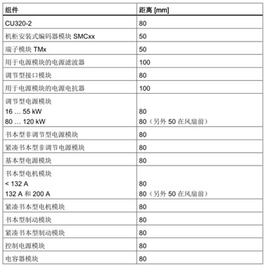

变频器上下预留空间
(1) 书本型功率部件的散热时上下预留所需空间,参看表1-4
表1-4 安装空间

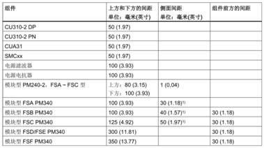

(2)  PM340 模块型散热需求空间,参看表1-5
表1-5 PM340 模块型散热需求空间

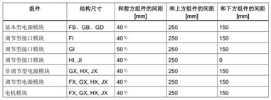

(3) 装置型功率部件散热时上下预留所需空间,参看表1-6
表1-6装置型功率部件散热时上下预留所需空间
