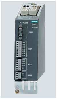

TM41扩展端子模块的用途
端子模块 TM41(图2-7)可用于给 CU310-2、CU320-2使用,其可以发送 TTL 信号 (例如向上级控制器),作为增量编码器的仿真信号。编码器接口 (增量编码器仿真)可通过参数分配链接到控制单元的编码器信号,例如增量编码器 sin/cos。端子模块 TM41 可以增加驱动系统内可用的数字量输入/输出和模拟量输入的数量。其具有4 路双向数字量输入/输出, 4 路数字量输入 (电位隔离), 1 路模拟量输入, 1 个用于 TTL 增量编码器仿真的接口 (RS422)。
图2-7 TM41模块
