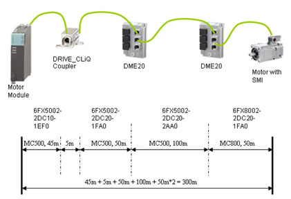

用DMC20或DME20集线器可以使Drive-CLiQ电缆最大允许长度翻倍,需要遵循下述原则:
集线器之前:ΣMC500 + 2 * ΣMC800 + nc * 5m ≤ 100 m
集线器之后:ΣMC500 + 2 * ΣMC800 + nc * 5m ≤ 100 m
nc为DRIVE_CLiQ耦合器的数量。
SINAMICS S120驱动系统最多允许两个集线器串联,这样在使用MC500电缆时最大允许长度可以达到300米。
SINAMICS S120驱动系统DRIVE_CLiQ电缆最大长度应用举例,如图2-25所示:
图2-25 DRIVE_CLiQ电缆最大长度应用举例
