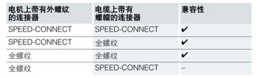

目前新的1FK7、1FK7第二代及 1FT7伺服电机的动力电缆均使用新型带 SPEED-CONNECT  连接器,以确保预装配电缆快速、稳定的可靠连接。带 SPEED-CONNECT 连接器的电缆是之前带全螺纹连接器的MOTION-CONNECT 电缆产品的补充。SPEED-CONNECT和全螺纹连接器的兼容性如表2-25所示。
表2-25 SPEED-CONNECT和全螺纹连接器的兼容性
