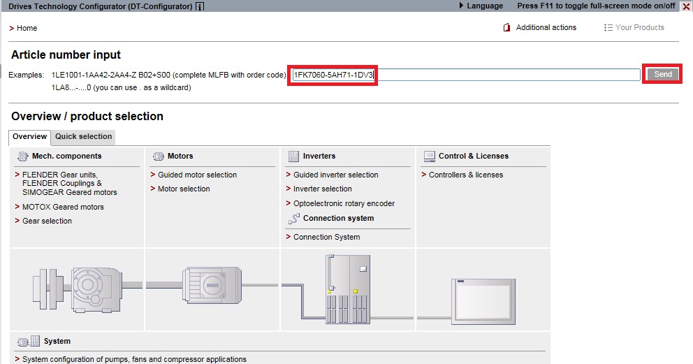

怎样使用DT Configurator
DT Configurator是驱动产品的选型工具,可以生成产品尺寸图,使用步骤如表4-2所示:
序号
说  明
点击下述链接:
https://eb.automation.siemens.com/mall/en/uk/Catalog/StartConfigu
ator?configId=10&nodeId=10028832&kmat=DT_M
输入所需的电机或驱动器的订货号后点击“Send”按钮:

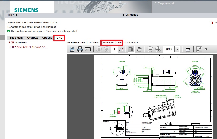

选择“CAD标签”,点击“Dimension Sheet”标签,可在线打开电机尺寸图的PDF文件,如需要可保存到本地硬盘。

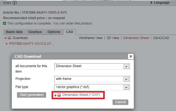

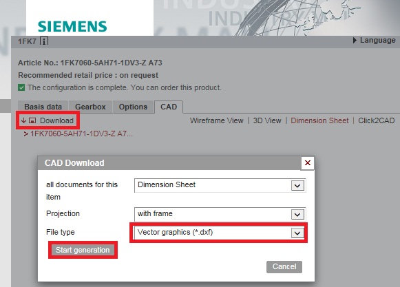

也可以点击“Download”选项,在打开的对话框中选择下载文件的类型后再点击“Start generation”按钮:
生成了所需要的尺寸图后可保存到本地硬盘:
