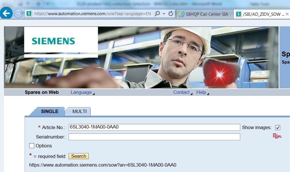

Spares on line 如何使用
S120备件在线查找工具Spares on line的使用步骤如表4-4所示。
序号
说  明
进入S120在线备件链接https://www.automation.siemens.com/sow?sap-language=EN
后输入产品订货号:

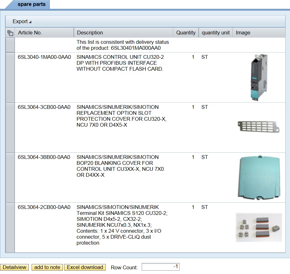

点击“Search”按钮后会出现此模块的所有备件列表:
根据需要可点击图下部的按钮。
