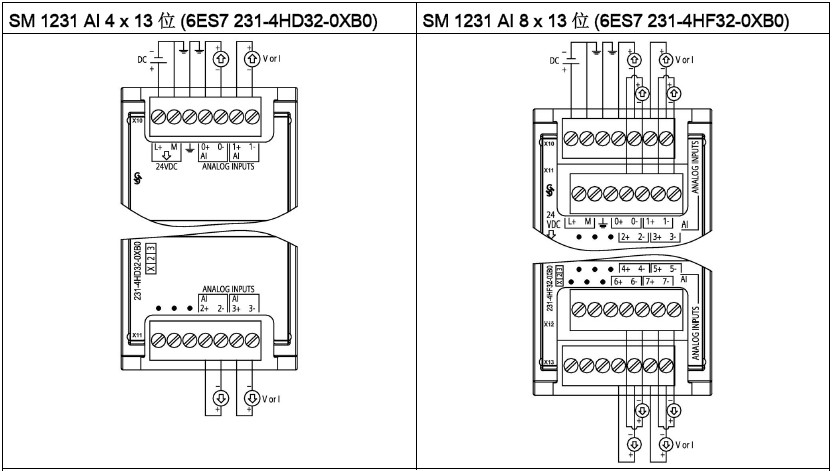

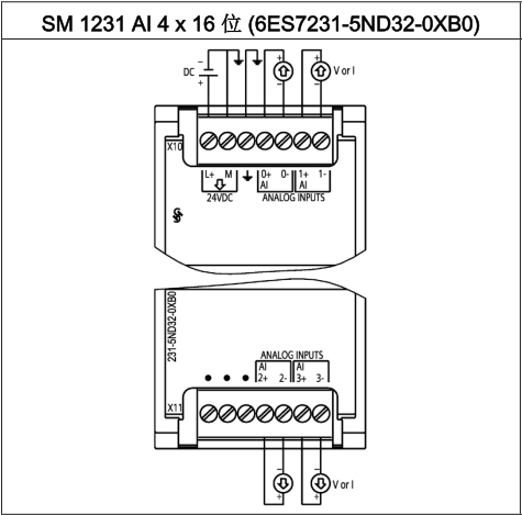

SM1231 模拟量输入

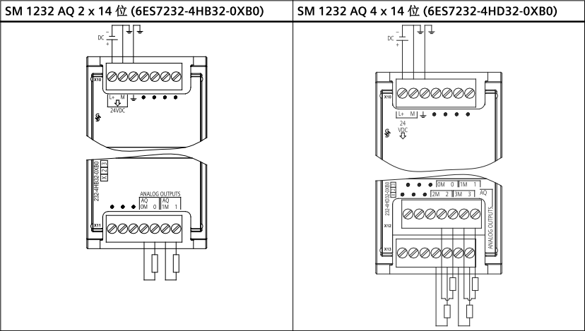

SM 1232 模拟量输出

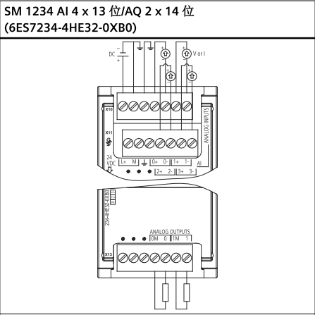

SM 1234 模拟量输入/输出

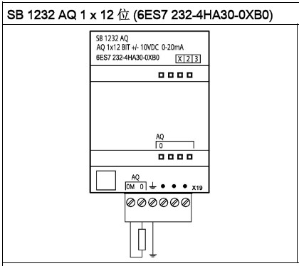

SB 1232 模拟量输出(信号板)

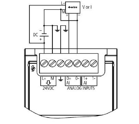

AI 连接传感器接线方式
图1. 4 线制传感器

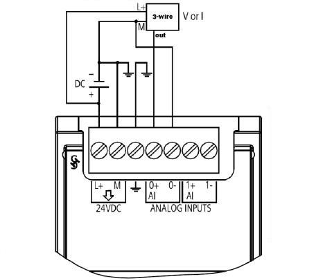

图2. 3 线制传感器

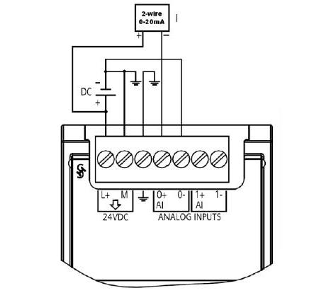

图3. 2 线制传感器

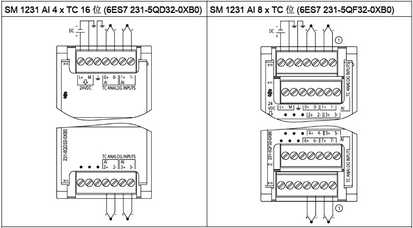

TC 信号模块
TC 信号模块接线

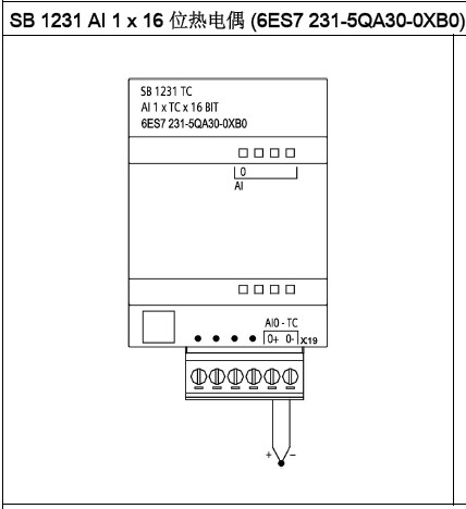

TC 信号板接线

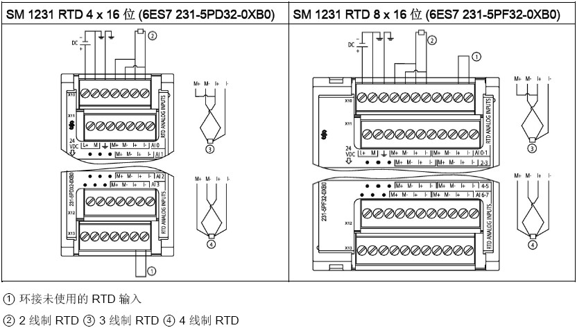

RTD 信号模块
RTD 信号模块接线

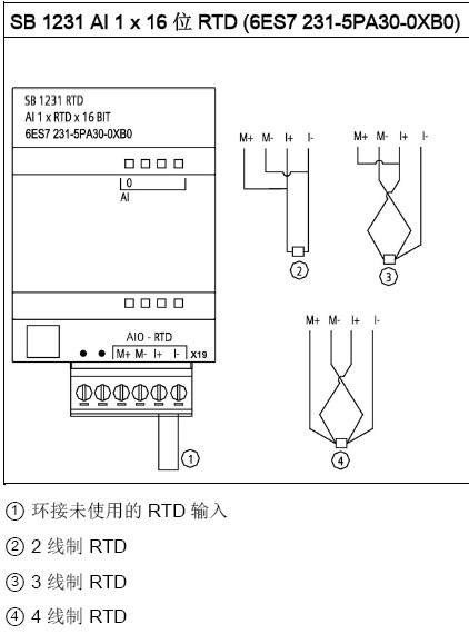

RTD 信号板接线
