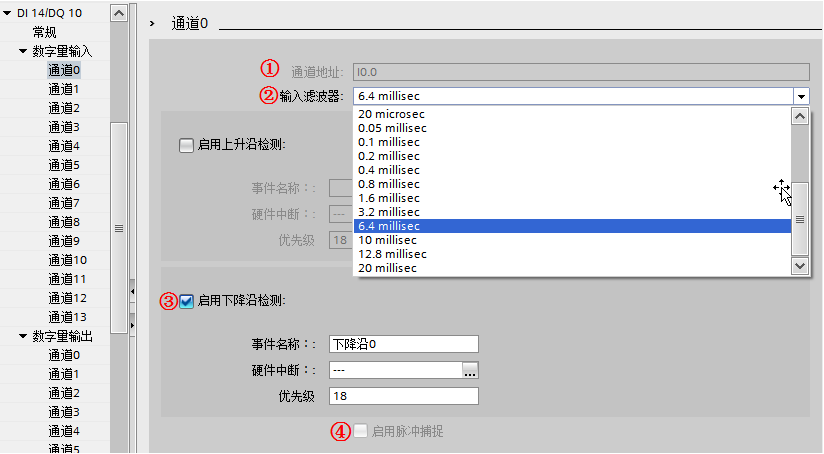

“数字量输入”:以通道 0 的组态为例进行说明,如图 4 所示。
图 4 配置数字量输入通道
①“通道地址”:输入通道的地址,首地址在“I/O 地址”项中设置;
②“输入滤波器”:为了抑制寄生干扰,可以设置一个延迟时间,即在这个时间之内的干扰信号都可以得到有效抑制,被系统自动滤除掉,默认的输入滤波时间为 6.4 ms;
③“启用上升沿或下降沿检测”:可为每个数字量输入启用上升沿和下降沿检测,在检测到上升沿或下降沿时触发过程事件。
④“启用脉冲捕捉”:根据 CPU 的不同,可激活各个输入的脉冲捕捉。激活脉冲捕捉后,即使脉冲沿比程序扫描循环时间短,也能将其检测出来。

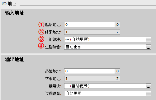

“I/O 地址”:数字量地址设置如图 6 所示。
图 6 数字量输入输出地址设置
①"起始地址":模块输入的起始地址;
②"结束地址":系统根据起始地址和模块的 IO 数量自动计算并生成结束地址;
③"组织块":可将过程映像区关联到一个组织块,当启用该组织块时,系统将自动更新所分配的过程映像分区;
④"过程映像":选择过程映像分区。
注意: 所有输入输出的地址都在过程映像区之内,如果没有选择组织块和分区,默认情况下过程映像区是自动更新。

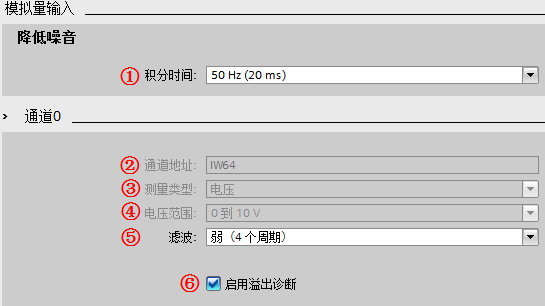

“模拟量输入”:组态如图 7 所示。
图 7 模拟量输入组态
①“积分时间”:通过设置积分时间可以抑制指定频率的干扰;
②“通道地址”:首地址在模拟量的“I/O 地址”中设置;
③“测量类型”:本体上的模拟量输入只能测量电压信号,所以选项为灰,不可设置;
④“电压范围”:测量的电压信号范围为固定的 0~10V;
⑤“滤波”:模拟值滤波可用于减缓测量值变化,提供稳定的模拟信号。模块通过设置滤波等级(无、弱、中、强)计算模拟量平均值来实现平滑化。
⑥“启用溢出诊断”:如果激活“启用溢出诊断”,则发生溢出时会生成诊断事件。

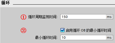

循环
"循环"的设置如图 10 所示。
图 10 CPU循环时间设置
①“循环周期监视时间”:设置程序最大的循环周期时间,范围为 1~6000 ms,默认值为 150 ms。超过这个设置时间,CPU 会报故障。超过 2 倍的最大循环周期检测时间,无论是否编程时间错误中断 OB80,CPU 都会停机。在编程了时间错误中断 OB80 后,当发生循环超时时 CPU 将响应触发执行 OB80 的用户程序,程序中可使用指令“RE_TRIGR” 来重新触发 CPU 的循环时间监控,最长可延长到已组态“循环周期监视时间”的 10 倍;
②“最小循环时间”:如果激活了“启用循环 OB 的最小循环时间”,当实际程序循环时间小于这个时间,操作系统会延时新循环的启动,直到达到了最小循环时间。在此等待时间内,将处理新的事件和操作系统服务。

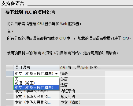

支持多语言
V4.0 开始支持。用于在 Web 服务器或 HMI 上显示消息和诊断的文本语言,S7-1200 PLC 最多支持 2 种语言,在下拉列表中选择所使用的语言,如图 13 所示。选择的语言是在项目树的"语言与资源 > 项目语言" 中启用。详细介绍请参见多语言项目

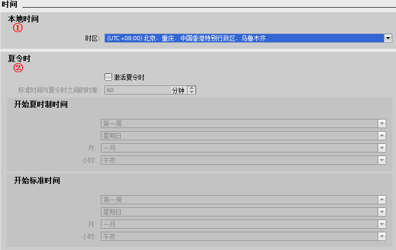

时间
为 CPU 设置时区,如图 14 所示。
图 14 时间设置
①“本地时间”:为 CPU 设置本地时间的“时区”,国内项目一般选择"(UTC +08:00)北京,重庆,中国香港特别行政区,乌鲁木齐"。
②“夏令时”:如果需要使用夏令时,则可以选择“激活夏令时”,并进行相关设置,中国目前不支持夏令时。

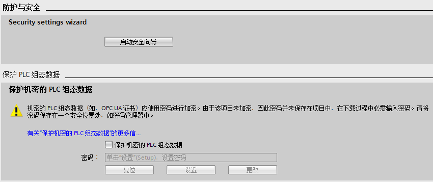

防护与安全
“启动安全向导”:V4.5 开始支持。此按钮可以启动安全向导,设置防护与安全相关参数,如图 15 所示,详细介绍请参见 PLC 安全向导设置
图 15 安全设置
“保护机密的 PLC 组态数据”:V4.5 开始支持。用于设置保护机密的 PLC 组态数据的密码,如图 15 所示,详细介绍请参见 PLC 机密数据保护

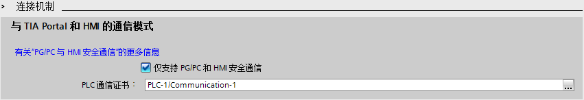

”连接机制”:V4.0 开始支持。当用于被其他 SIMATIC CPU S7 通讯访问,或者连接非集成项目的 WinCC、HMI、SIMATIC NET 等,需要激活该设置,如图 17 所示。
图 17 连接机制
“与 TIA Portal 和 HMI 的通信模式”:V4.5 开始支持。当需要 S7-1200 与 HMI 实现安全通信时需要激活并生成 TLS 证书。目前只有 V17 及其以上版本的 WinCC、HMI,以及经典 WinCC V7.5 SP2 Upd4 才支持该安全通信,对于其他版本请不要激活该设置,如图 18 所示。
图 18 和 HMI 安全通信

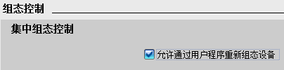

"组态控制":
V4.1 开始支持。组态控制可用于组态控制系统的结构,将一系列相似设备单元或设备所需的所有模块都在具有最大组态的主项目(全站组态方式)中进行组态,操作员可通过人机界面等方式根据现场特定的控制系统轻松选择某种站组态方式。他们无需修改项目,因此也无需下载修改后的组态。节约了重新开发的很多工作量。
要想使用组态控制,首先要激活"允许通过用户程序重新组态设备"(如图 23 所示),然后创建规定格式的数据块,通过指令 WRREC 指令将数据记录 196 的值写入到 CPU 中,然后通过写数据记录来实现组态控制。
图 23 组态控制配置

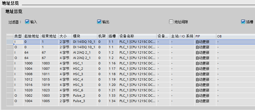

地址总览
"地址总览":可以以表格形式显示已经配置使用的所有输入和输出地址,通过选中不同的复选框,可以设置要在地址总览中显示的对象:输入,输出,地址间隙,插槽。地址总览表格中可以显示地址类型,起始地址,结束地址,字节大小,模块信息,机架,插槽,设备名称,设备编号,归属总线系统(PN,DP),过程映像分区,组织块等信息,如图 25 所示。

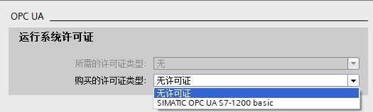

运行系统许可证
V4.4 开始支持。显示了 S7-1200 可以支持的运行系统所需的许可证。目前 S7-1200 只支持 OPC UA 这个运行系统许可证,如果需要使用再购买相关授权以后,还需要在这里激活,才能使用 OPC UA 功能,如图 26 所示。详细介绍请参见 OPC UA 快速入门
