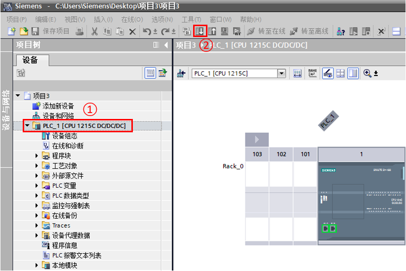

1.在项目树中,选中需要下载的项目文件夹,然后执行菜单命令"在线〉下载到设备"或直接点击工具栏上的图标"下载到设备",如图01所示。
图01.项目下载

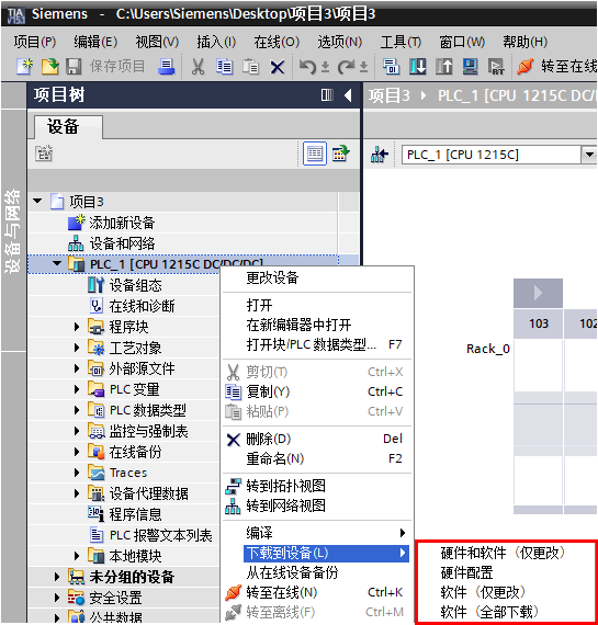

另外,还可以下载单独的组件,例如硬件组态和程序块。在项目树中,右键点击项目文件夹,如图02所示,在弹出的菜单中会提供如下菜单命令:
S7-1200下载程序必须是一致性下载,也就是无法做到只下载部分块到CPU。
图02.单独组件下载

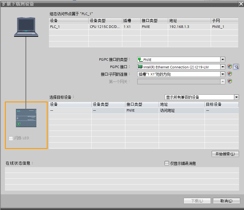

2.在弹出的"扩展的下载到设备"对话框中,设置PG/PC接口类型,其"PG/PC接口"下拉选项中选择编程设备的网卡,点击"开始搜索",如图03所示。
图03.搜索设备

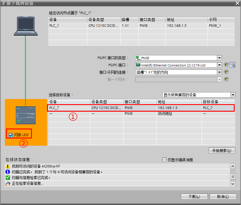

3.搜索到可访问的设备后,选择要下载的PLC,当网络上有多个S7-1200PLC时,通过"闪烁LED"来确认下载对象,点击"下载"按钮,如图04所示。
图04.选择下载对象

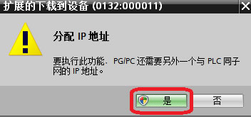

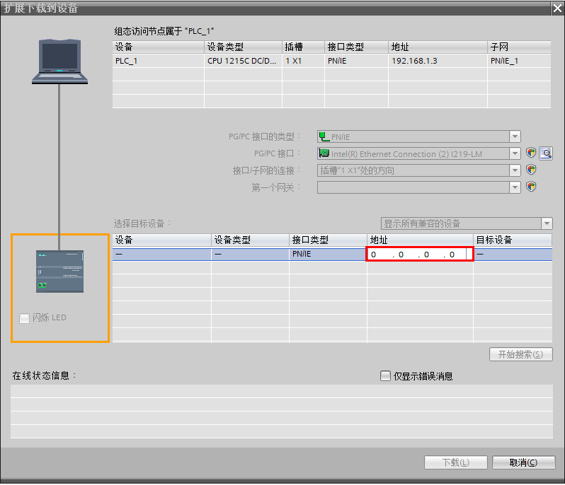

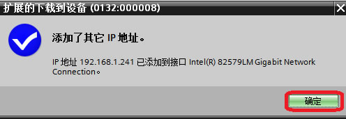

4.如果编程设备的IP地址和组态的PLC不在一个网段,需要给编程设备添加一个与PLC同网段的IP。在弹出的对话框中分别点击"是"和"确定",如图05和图06所示。
图05.添加同网段IP确认
图06.添加IP完成

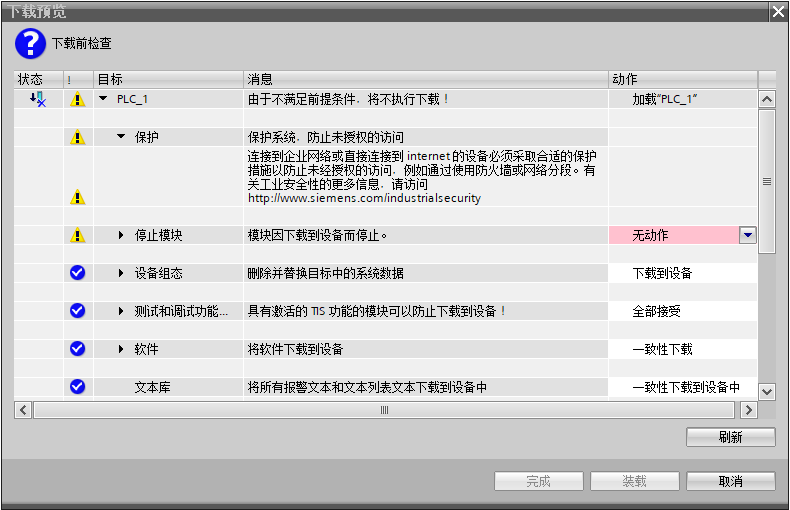

5.项目数据必须一致。如果项目没有被编译,在下载前会自动被编译。在"下载预览"对话框,会显示要执行的下载信息和动作要求。
图07.下载预览窗口

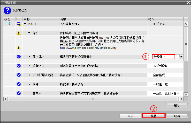

如果需要下载修改过的硬件组态且CPU处于运行模式时,需要把CPU转为停止模式,如图08所示。
图08.CPU运行模式要求

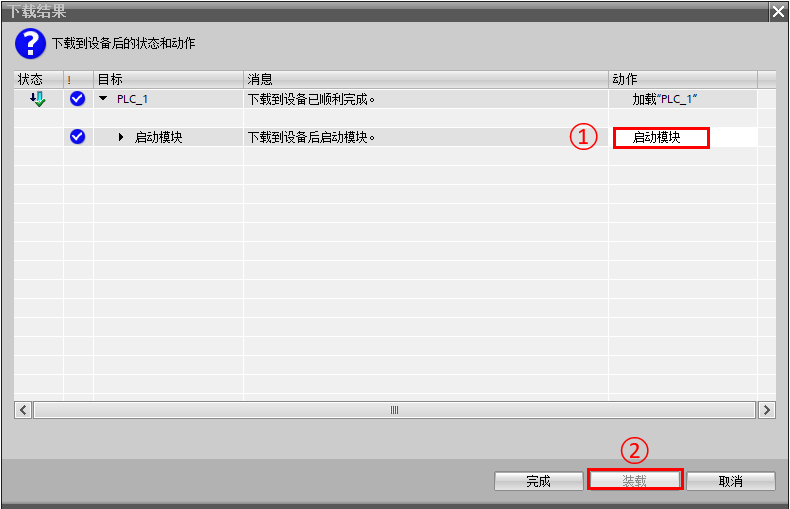

6.下载后启动CPU,如图09所示。
图09.启动CPU

而点击扩展的下载到设备,就会像下载到设备,并且之前没有下载过项目文件的状态,从如图04的页面开始进行。
