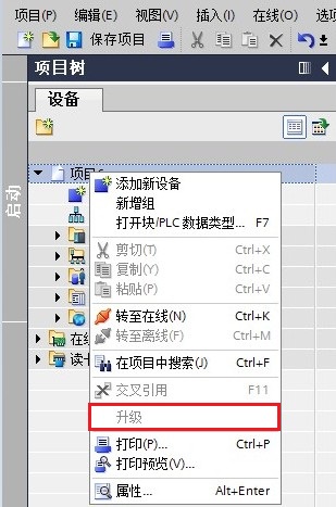

1) 当使用 TIA Portal V14 SP1 软件下载 TIA Portal V14 项目到 S7-1200 CPU ,或者直接用TIA Portal V14 下载项目到 S7-1200 CPU后,如果用于执行上传操作的软件是 TIA Portal V14 SP1版本并且创建项目版本是 TIA Portal V14 SP1,则上传的项目仍然是 TIA Portal V14 版本,并且项目无法升级。
鼠标选中项目,右键选项“升级”显示为灰色。

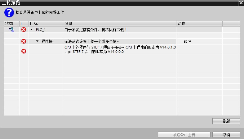

2) 当使用 TIA Portal V14 SP1 软件下载 TIA Portal V14 SP1 项目到 S7-1200 CPU ,如果用于执行上传操作的软件是 TIA Portal V14 SP1 版本但创建项目版本是 TIA Portal V14 ,则无法上传。这其实就相当于用 V14 上载 V14SP1 项目,是不支持的。
图 2 TIA Portal V14 无法上传 TIA Portal V14 SP1 项目

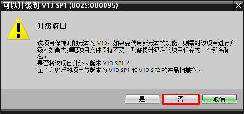

3. 在 TIA Portal V13 SP1 / SP2 软件中,上传 TIA Portal V13 的项目
可以从这里下载一个 TIA Portal V13 的空项目,然后使用 TIA Portal V13 SP1/SP2 打开该项目时,在弹出对话框选择中间的按钮“否”,这样打开的就是 V13 的项目,然后就可以使用正常的方式上传。

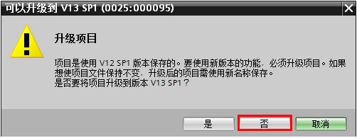

4. 在 TIA Portal V13 / V13 SP1/ V13 SP2 软件中,上传 TIA Portal V12/ V12 SP1 的项目
可以从这里下载一个 TIA Portal V12 SP1 的空项目,然后使用 TIA Portal V13 / V13 SP1 / V13 SP2 打开该项目时,在弹出对话框选择中间的按钮“否”,这样打开的就是 V12 SP1 的项目,然后就可以使用正常的方式上传。
