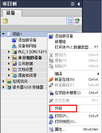

1. 在 TIA Portal V14 SP1 软件中,打开 TIA Portal V14 的项目
在 TIA Portal V14SP1 软件中,打开 TIA Portal V14 的项目,是兼容打开项目。同理,TIA Portal V14 SP1 软件打开的是 使用 TIA Portal V14 SP1软件但创建项目版本是 TIA Portal V14 的项目 (创建方法参考:TIA Portal V14 SP1 项目创建)。
图 1 手动升级

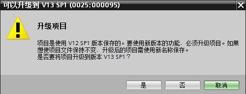

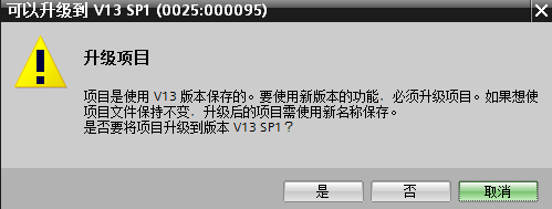

3. 在 TIA Portal V13SP1/V13SP2 软件中,打开 TIA Portal V13/V12SP1 的项目
在 TIA Portal V13SP1/V13SP2 软件中,打开 TIA Portal V13 或 V12SP1 的项目时,会弹出以下对话框。
图 2 V13SP1/V13SP2 打开 V13 项目
图 3 V13SP1/V13SP2 打开 V12 SP1 项目
点击“是”,则正常的备份升级,点击“否”,则兼容打开 V13 或 V12SP1 的项目,可以参考图 1 在打开项目后自行选择升级。

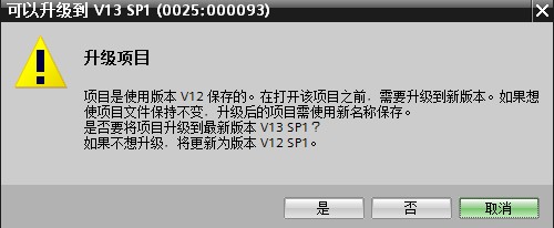

4. 在 TIA Portal V13SP1/V13SP2 软件中,打开 TIA Portal V12 的项目
在 TIA Portal V13SP1/V13SP2 软件中,打开 TIA Portal V12 的项目时,会弹出以下对话框。
图 4 V13SP1/V13SP2 打开 V12 项目
点击“是”,则正常的备份升级,点击“否”,则将项目备份升级至 V12SP1,然后兼容打开该项目,可以参考图 1 在打开项目后自行选择升级。
