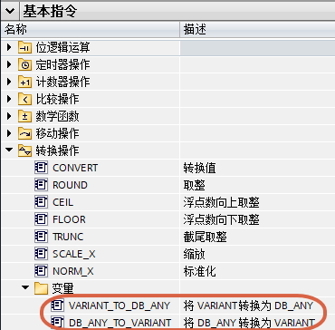

2. 指向 UDT 或 SDT 建立的 DB 块的 DB_ANY
TIA Portal V13SP1,S7-1200 V4.0 开始,如果 DB_ANY 指向通过 PLC 数据类型(UDT)或者系统数据类型(例如 IEC_TIMER 等)建立的 DB 块
S7-1200 在 SCL 中提供了两个指令用于 DB_ANY 和 Variant 类型之间进行转化,如图 10 所示,如图 11、12 所示为指令参数:
图 10 指令位置
参数 声明 数据类型 说明
in Input DB_ANY 待读写的数据块
err Output Int
错误信息
Ret_val Return Variant Variant 类型参数
图 11 DB_ANY_TO_VARIANT 参数
参数 声明 数据类型 说明
in Input Variant Variant 类型参数
err Output Int
错误信息
Ret_val Return DB_ANY Variant 实参的 DB 块号
图 12 VARIANT_TO_DB_ANY 指令参数
对于这两个指令,注意:
1. DB_ANY_TO_VARIANT 指令:DB_ANY 类型实参一定是通过 PLC 数据类型(UDT)或者系统数据类型建立的 DB 块,否则指令会报错,输出的 Variant 需要指向建在块的 Temp 区。
2. VARIANT_TO_DB_ANY 指令:Variant 类型指向的变量类型可以是通过 DB_ANY_TO_VARIANT 指令转化的 Variant 类型 Temp 变量,也可以是通过 PLC 数据类型(UDT)或者系统数据类型建立的 DB 块,输出的 DB_ANY 不受限制,因为该指令输出的 DB_ANY 只是用于保存 DB 块号。
3. DB_ANY_TO_VARIANT 是目前 S7-1200 唯一可以初始化 FC/FB/OB 的 Temp 中的 Variant 变量的指令,如果运行正确,则可以使用后续 Variant 处理指令,例如 VariantGet,MOVE_BLK_VARIANT,Serialize 等,之后对 Variant 指向的变量的一切运算最终都会在源 DB_ANY 上体现。
