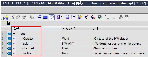

当触发诊断错误中断时,通过 OB82 的接口变量可以读取相应的启动信息,可以帮助确定事件发生的设备、通道和错误原因。OB82 的接口变量及启动信息如图 1、表 1 所示。
图 1. OB82 接口变量
输入 数据类型 说明
IOstate WORD
    设备的 IO 状态:
  • 如果组态正确,则位 0 = 1,如果组态不正确,则位 0= 0
  • 如果出现错误(如断线),则位 4 = 1。(如果没有错误, 则位 4 = 0)
  • 如果组态不正确,则位 5 = 1,如果组态再次正确,则 位 5 = 0。
  • 如果发生了 I/O 访问错误,则位 7 = 1。有关存在访问错误 的 I/O 的硬件标识符,请参见 laddr。(如果没有错误, 则位 6 = 0。)
laddr HW_ANY 报告错误的设备或功能单元的硬件标识符
channel UINT 通道号
multierror BOOL 如果存在多个错误,参数值为 TRUE

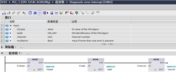

2、OB82 中编程如下图,创建地址为 MW100、MW102、MW104 的变量用于存储出现诊断错误时读取到的启动信息。如图 3 所示。
图 3. OB82 中编程

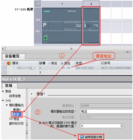

3、在硬件组态窗口中,选中模拟量输出模块,选择模拟量输出通道 1 的“启用短路诊断”功能。如图 4 所示。
图 4. 设置诊断功能
