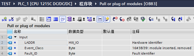

如果移除或插入了已组态且未禁用的分布式 I/O 模块或子模块(PROFIBUS、PROFINET 和 AS-i),编程访问 OB83 的启动信息可以判断触发 OB83 的模块并作出响应。
当触发插拔中断时,通过 OB83 的接口变量可以读取相应的启动信息,可以帮助确定事件发生的设备、发生的事件类别。OB83 的接口变量及启动信息以及导致 OB83 的启动事件如图 1、表 1、表 2 所示。
图 1. OB83 接口变量
| 输入 | 数据类型 | 说明 |
| LADDR | HW_IO | 硬件标识符 |
| Event_Class | Byte | B#16#38:模块已插入 B#16#39:模块已拔出 |
| Fault_ID | Byte | 故障标识符 |
表 1. OB83 的启动信息
| Event_Class B#16#... | Fault_ID B#16#... | 说明 |
| 39 | 51 | IO 模块已移除 |
| 39 | 54 | IO 子模块已移除 |
| 38 | 54 | IO 子模块已插入,且匹配组态的子模块 |
| 38 | 55 | IO 子模块已插入,但与组态的子模块不匹配 |
| 38 | 56 | IO 子模块已插入,但模块参数分配存在错误 |
| 38 | 57 | IO 子模块或模块已插入,但存在故障或需要维护 |
| 38 | 58 | IO 子模块,已更正访问错误 |
表 2. Event_Class 与 Fault_ID 关系
