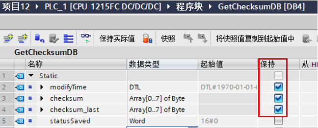

2.1 建立用于存储校验和及纪录修改时间的 DB 块
建立的 DB 块内容如图 1 所示。
注意:此处的校验和变量 、上一周期校验和变量、最终纪录的修改时间一定要设置为保持性变量,否则会在 CPU 停机时,不能正确保存。
图 1. 建立存储用 DB

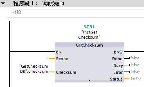

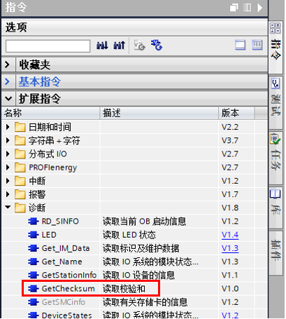

2.2 调用功能块
GetChecksum 指令位于“扩展指令>诊断”文件夹,如图 2 所示。
图 2. 指令集中的位置
指令调用如图 3 所示,指令参数参考表 1。
图 3. 调用指令块
参数 说明
Scope
  • 设置为 1 时,仅纪录标准程序校验和
  • 设置为 2 时,仅纪录安全程序校验和
  • 设置为 3 时,仅纪录文本列表校验和
Checksum
用于纪录校验和,连接的变量类型必须为 ARRAY[0..7] of Byte
Done
校验和读取完成时为 true
Busy
指令执行中为 true,完成后为 false
Error
指令执行过程中发生错误为 true
Status
指令的执行状态,错误状态仅存在一个周期,抓取错误状态(方法如图 6 所示)
表 1. 指令管脚说明

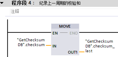

2.4 纪录上一周期的校验和
将本周期计算的校验和保存到上周期校验和变量,用于下一周期的比较,如图 5 所示。
图 5. 纪录上一周期的校验和

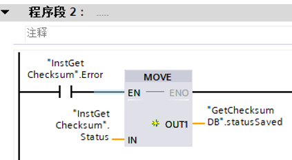

2.5 保存错误代码
错误代码仅当发生错误时出现一个周期,需要使用错误位为 true 时抓取错误代码,如图 6 所示。
图 6. 保存错误代码

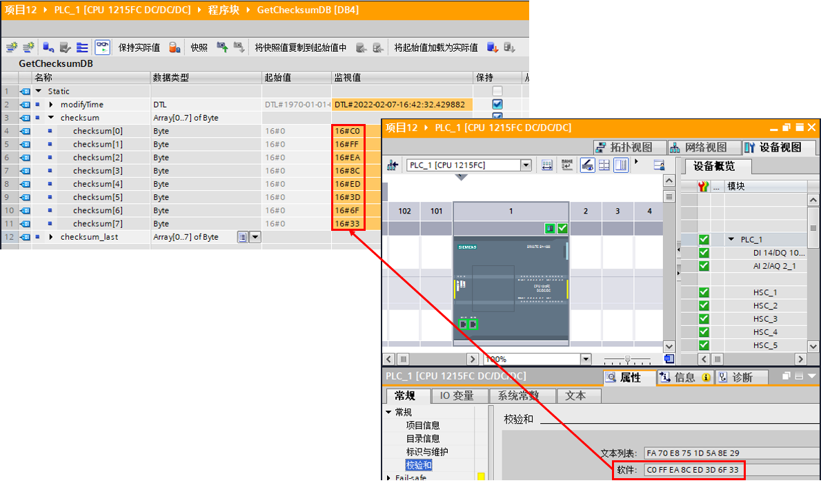

3、检查程序
可以在程序下载后,对比离线的校验和及在线读取的校验和,检查程序是否正确下载,如图 7 所示。
图 7. 检查程序中读取的校验和
注意:此程序仅检查标准程序的修改;可以通过修改 Scope 为 2,检查安全程序的修改;通过修改 Scope 为 3,检查文本列表的修改。
