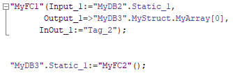

FC调用
FC调用的格式是
FC调用需要确保所有形参都有对应实参。如果没有参数的FC也需要有括号。
如图所示的例子;
图1 FC调用

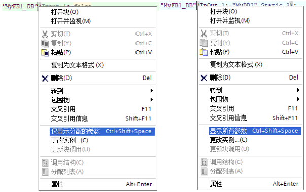

FB调用
FB调用的格式是
"背景数据块名称"(输入形参:=实参,输出形参=>实参,输入输出形参:=实参...)
一般情况下,FB的简单数据类型形参可以没有对应实参,复杂数据类型的输入、输出也可以没有对应实参,所以FB可以隐藏或不隐藏不出现的形参。如果没有参数的FB也需要有括号。
如图2所示,显示了一些FB调用的例子。
图2 FB调用
如图3所示,当FB的参数全部显示,在背景数据块右键可以激活"仅显示分配的参数";当FB的参数只显示了分配的参数时,在背景数据块右键可以激活"显示所有参数"。
图3 显示分配/所有参数

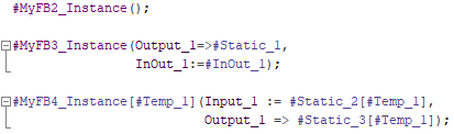

FB多重背景调用
FB多重背景调用的格式是
一般情况下,FB的简单数据类型形参可以没有对应实参,复杂数据类型的输入、输出也可以没有对应实参,所以FB可以隐藏或不隐藏不出现的形参。如果只有Static的FB也需要有括号。
如图4所示,显示了一些FB多重背景调用的例子。
图4 FB多重背景调用

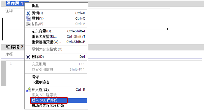

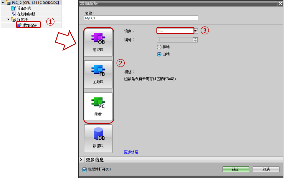

有两种方式新建SCL:
第一种是在新建块,选择OB/FC/FB后,设置语言为SCL,如图5所示。
第二种是在LAD、FBD中直接插入SCL语言段,这需要TIA PORTAL V14及其以上的版本,如图6所示。
图5 新建SCL块
①在项目树中,找到PLC,然后展开程序块,点击"添加新块"
②在弹出对话框中,选择块类型,可以是OB/FB/FC,
③选择语言为SCL
图6 在LAD中插入SCL段

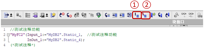

编辑器的空行,或者调用块的右侧均可以增加注释,如图8所示有两种方式注释:
第一种是: //注释内容
第二种是:(/*注释内容*/)
可以在工具栏中利用按钮整段注释或取消注释。此外从TIA PORTAL V16开始支持多语言注释,使用指令(*多语言注释内容*),具体参考多语言文档。
图8 注释
①注释掉选中段落
②对注释掉的段落取消注释
