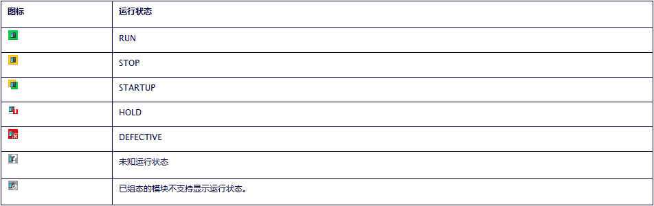

CPU 和 CP 的操作模式图标
CPU 和 CP 的运行状态图标及其各自的工作状态,如图 1 所示。
图 1. CPU 和 CP 的运行状态图标

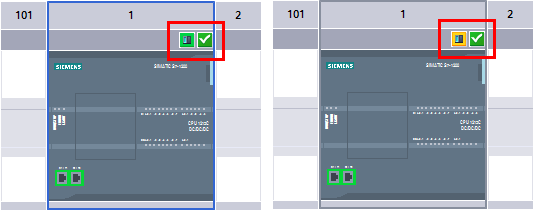

在设备视图中可以看到 CPU 操作模式不同,会用不同颜色的图标表示。如图 2 所示,左边 CPU 处于运行状态,右边 CPU 处于停止状态。
图 2. CPU 运行状态图标

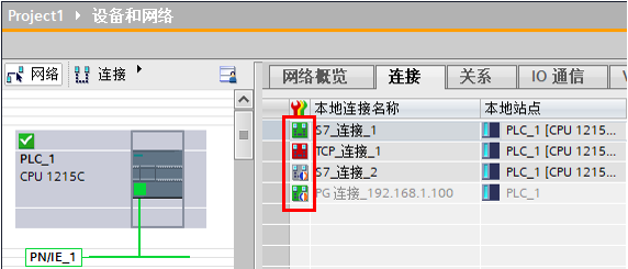

如图 5 所示,在“网络视图 > 连接”中,看到 S7-1200 的几个连接的状态。
图 5. 连接图标
红框中从上到下分别是:

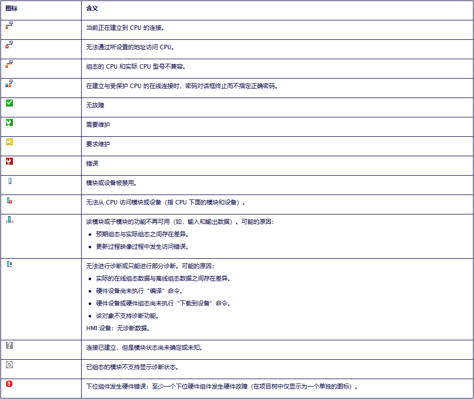

模块与设备的诊断图标
在项目树、下载页面等地方可以看到 TIA Portal 与 CPU 的连接状态图标,如图 6 所示。
图 6. 连接图标
例如下载硬件组态时如果无法找到相应的设备,将出现如下提示如图 7 所示的图标。
图 7. 连接图标

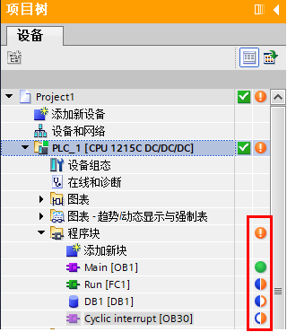

程序比较状态的图标
在项目树中,当 CPU 转到在线后,可以通过如图 8 所示的图标,确认程序在线离线是否相同。
图 8. 比较图标
如图 9 所示,为程序比较图标显示。
图 9. 程序比较
红框中从上到下分别是:
