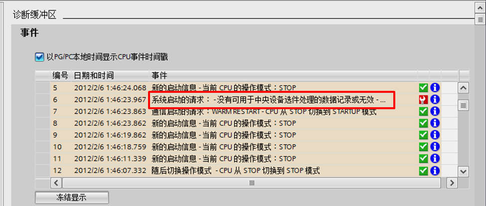

4. 为什么已经将"启动"选项设置为"暖启动-RUN 模式"下载组态后,CPU 无法启动,而 ERROR 灯也不报错?
答:这种情况下查看诊断缓冲区,通常可以发现报错:“没有可用于中央设备选件处理的数据记录或无效”,如图 2 所示。
造成这个错误的原因是,CPU 属性的“组态控制”中已激活“允许通过用户程序重新组态设备”,如图 3 所示,但启动 OB 未传送一个有效的组态数据记录,则 CPU 从启动模式返回到 STOP 模式。
CPU 在这种情况下不会初始化集中式 I/O,导致启动失败。
如果用户并没有使用组态控制,一定确认取消激活“允许通过用户程序重新组态设备”,以免造成不必要的错误。
