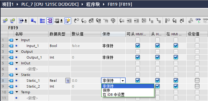

a. 对于优化FB
背景数据块中的每个变量都可以单独指定断电保持特性。打开FB,在上方的接口区,用户可以在“保持”列中修改每个变量的保持特性,如下图所示:
图3:修改优化FB的背景数据保持特性
可以将每个变量单独设置保持或者不保持。
如果选择在IDB中设置,则该变量的保持性可以在背景数据块中设置,也就是说同一个变量可能在不同的背景数据块中设置不同的保持性。

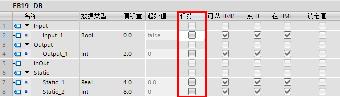

b. 对于非优化FB
只能整体地指定其背景数据块的保持特性,不能每个变量单独指定。打开FB的一个背景数据块,用户可以在“保持”列中修改每个变量的保持特性,如下图所示:
图4:修改非优化FB的背景数据保持特性
如果多次调用经过上述设置的FB, 每次调用分配不同的背景数据块,用户可以分别指定每个背景数据块的保持特性。
