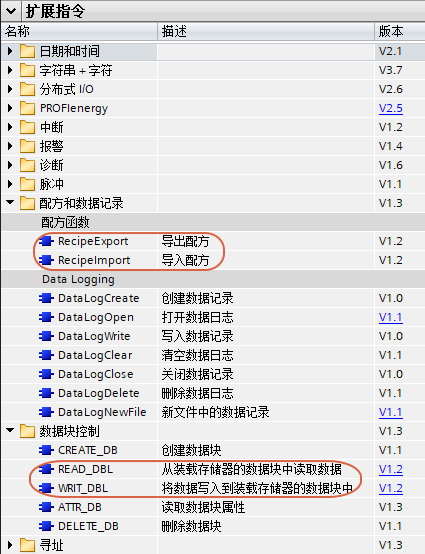

配方相关指令
配方相关指令位于以下路径:扩展指令—>配方和数据记录—>配方函数以及扩展指令—>数据块控制,具体位置参见图 1 红框。
图1 配方相关指令
