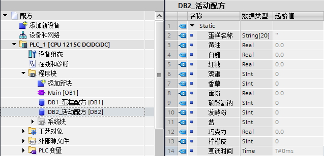

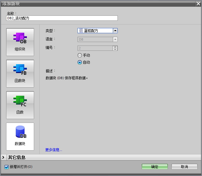

在工作存储器中准备一个活动配方数据块,用于配方数据的写入和读取。在本例中,在工作存储器中创建了一个全局数据块,名称为 "DB2_活动配方”,类型为“蛋糕配方”,如图5所示。
图5.添加活动配方块
确定后,就可以得到活动配方数据块,该块只由一组配方组成,如图6所示。
图6.活动配方数据块

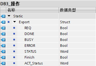

首先新建DB块,用于调用块的请求与状态位等,名称为"DB3_操作",建立结构体"Export",以及相关变量,如图7所示。
图7. 建立结构体
在 OB1 调用RecipeExport,以及捕捉是否完成及错误代码等程序,如图8所示。
图8.调用RecipeExport指令

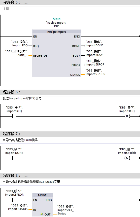

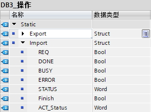

当配方文件通过WEB上载完成,或通过存储卡重新导入文件后,就可以导入配方数据块。和第4步类似,在DB块"DB3操作",中建立结构体"Import",以及相关变量,结构同"Export",如图9所示,用于RecipeImport的请求与状态位。
图9. 建立结构体
在 OB1 调用RecipeImport,以及捕捉是否完成及错误代码等程序,如图10所示。思路同第4步。
图10.调用RecipeImport指令

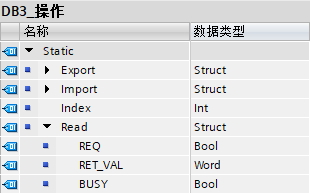

经过使用配方指令或者直接在配方数据块的编辑,此时配方数据已经保存在PLC的装载存储器中,需要使用READ_DBL指令读取出来。可以在DB块"DB3操作",建立一个Int类型变量Index用作配方编号。对于本例,配方数组限值为0-7,所以该配方编号变量取值范围也是0-7,可以在HMI画面上设置该值,也可以在程序中设置该值。此外同样在DB块"DB3_操作",建立结构体"Read",以及相关变量,用于READ_DBL的请求与状态位,如图11所示。
图11.建立Index变量及结构体

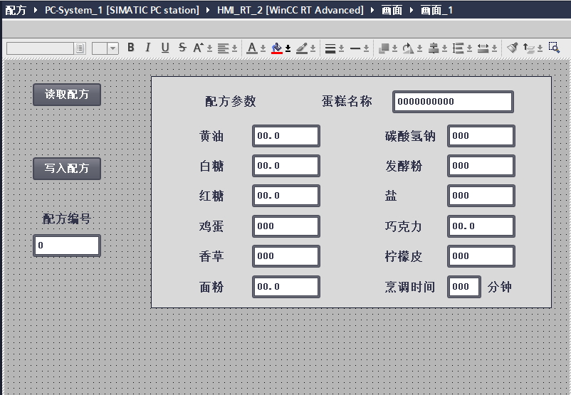

通常在HMI画面上指定需要修改的配方编号,并且将活动配方的变量与HMI的IO域关联,使用一个按钮触发READ_DBL的REQ将该配方编号对应的参数都读取到活动配方,即映射到了IO域,然后再修改其中需要修改的变量,最后再使用另外一个按钮触发WRIT_DBL的REQ实现将改后的活动配方写入该指定配方编号对应的配方,参考画面如图14。
图14.HMI画面

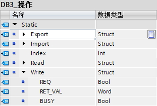

同样在DB块"DB3_操作",建立结构体"Write",以及相关变量,结构同"Read",用于WRIT_DBL的请求与状态位,如图15所示。
图15.建立结构体
最后同样,利用数组的索引寻址功能,将活动配方写入到配方数组指定索引的变量,即如果需要修改配方0,则将Index赋值为0,修改活动配方数据块后写入,需要修改配方1,则将Index赋值为1,修改活动配方数据块后写入,......,具体程序如图16所示。
图16.写配方
本例如图17所示,读出Index为0的配方,然后修改黄油数据为2.0,点击“写入配方”按钮即可修改配方DB的值。
图17.HMI修改数据
